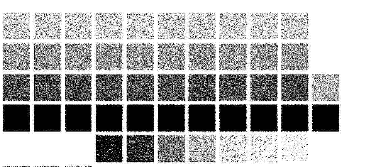

     各种打印机或印刷机的打印头都是二值输出设备,只有打印点(黑色)和不打印点(白色)两种状态。半色调技术就是将连续色调的图像进行二值化的过程,在一个小的矩阵网格中用墨点的比例表现灰度。人眼观察到的半色调图像局部平均灰度近似于原始图像的局部平均灰度值,从而利用人眼的视觉特征得到接近于原始图像的印刷图像,如图1所示为放大后的半色调图像。
图 1  使用 Floyd & Steinberg error diffusion 算法生成的半色调图像

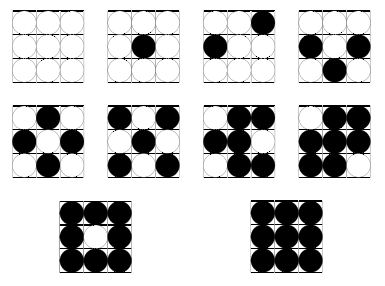

     模板法是出现相对较早的数字半色调算法,其实现方法也较简单。主要用于原始图像的分辨率不高的场合。一般情况下不同灰度等级模板用一个NxN单元中打印墨点的多少来表示N^2+1级灰度等级。例如3x3的模板可实现0~9共10级灰度等级,5x5的模板可实现0~25共26种灰度等级。
图2  3x3模板再现10级灰度
       具体处理时,遍历原始图像的每个像素点,根据其灰度值用已建立的相应灰度等级模板替代。若被替代的单元与模板同大小时,此方法称为场置换法。场置换法中用与单元平均灰度值近似的灰度等级模板替换。比较而言,场置换算法处理前后,其分辨率相同。后一种方法比场置换算法保留了更多原始图像的信息,另外原始图像的分辨率下降了N^2倍,所以常用于设备的输出分辨率相对原始图像分辨率较高的场合。
       总之,无论用灰度等级模板替换的是一个像素,还是相同大小的单元,其打印单元的间距相同,仅是单元中打印墨点的多少不同,因此都属于调幅半色调算法。两种算法再现图像色调变化不够柔和,有明显的边缘轮廓,现在很少使用。
