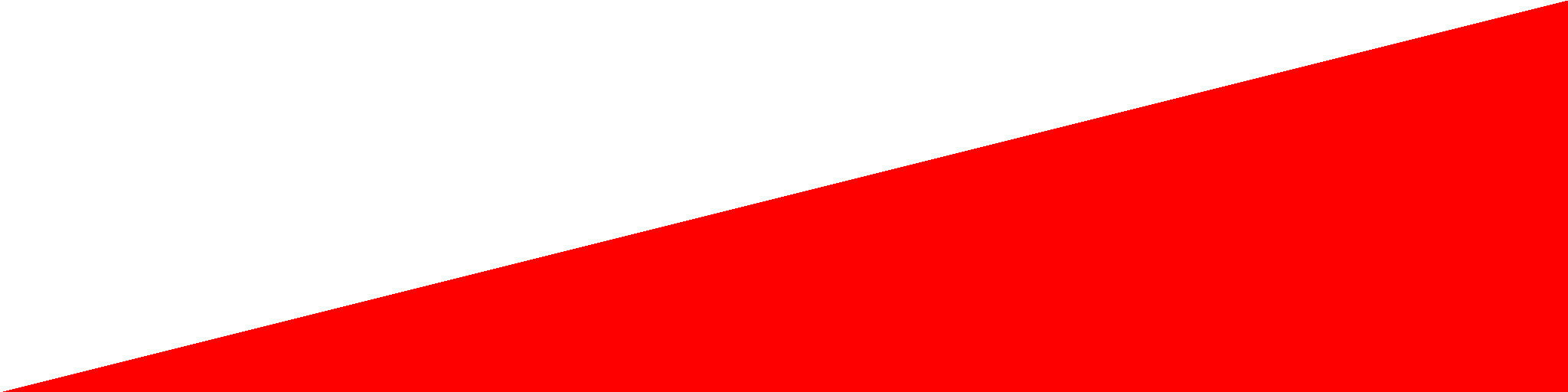

   3、其他, 可以二值图像的调色板的两种颜色可以随意的进行替换,比如把比特0替换成白色,表示没有,比特1替换成红色。
附:下面的函数可以GDI+ Bitmap、Image的调色板
  • // 修改调色板的函数
  • void ResetPalette(Bitmap *pBitmap)
  •     if(!pBitmap)
  •         return;
  •     // Modify Palette
  •     UINT size = pBitmap->GetPaletteSize();
  •     TRACE1("The size of the palette is %d bytes.\n", size);
  •     ColorPalette *ppal = (ColorPalette*)malloc(size);
  •     pBitmap->GetPalette(ppal, size);
  •     // Debug Palette
  •     if(size > 0)
  •         TRACE1("There are %u colors in the palette.\n", ppal->Count);
  •         for(UINT j = 0; j < ppal->Count; ++j)
  •             TRACE1("0x%x\n", ppal->Entries[j]);
  •     // Reset Palette
  •     ppal->Entries[0] = Color::MakeARGB(0xff,0xff,0xff,0xff);
  •     ppal->Entries[1] = Color::MakeARGB(0xff, 0xff,0x00,0x00);
  •     pBitmap->SetPalette(ppal);
  •     free(ppal);
