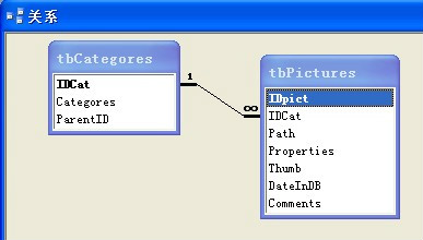

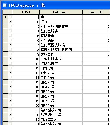

一、设计数据库
这里设计了两张表tbCategores、tbPictures,如下图所示
图1 表tbCategores,IDCat是主键,自动编号,ParentID是目录Categores的父目录ID,为0表示没有父目录

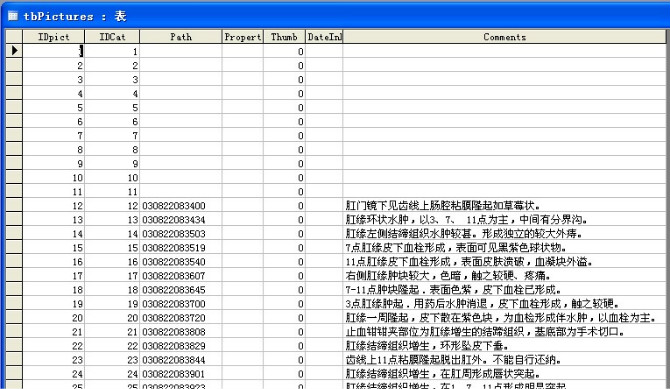

图2 表tbPictures存储相应下的图片,有IDCat(外键)表明当前图片(IDpict)属于哪个目录
图3 两张表的关系

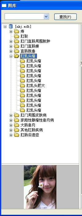

        return NULL;
下图是填充目录后的Treectrl。
