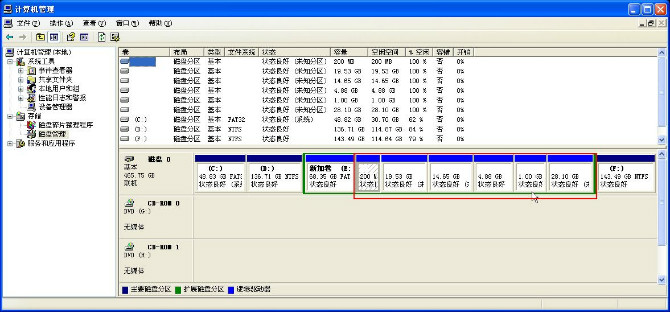

一、首先是整理一下磁盘,开辟一块空闲的磁盘空间出来用于安装Linux,这里以XP自带的磁盘管理工具为例,我有个E盘,130多GB,进入磁盘管理,删除E盘(里面没有东西。。),然后重新建一个E盘,大小差不多68.2GB,然后身下的60多GB用于安装fedora.

九、在后面自定义分区结构
自定义分区结构可以看到Windows的其他磁盘,都叫sdax什么的,你可以删除它们,这样就Windows相应的删除了,不想删的就利用磁盘开始准备的剩余空间分区
/    20G  (至少8G)
/boot  200MB
/usr    15GB
/swap    1GB
/Var    5G
/home  剩余的空间
分区有很多分法的。。。。
