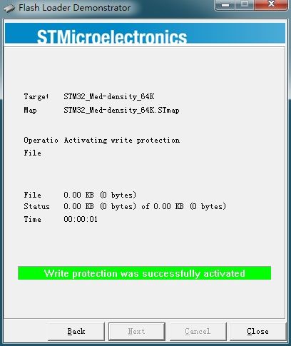

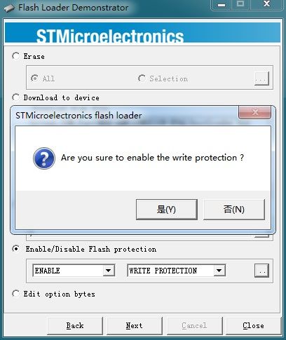

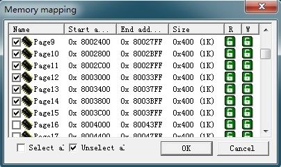

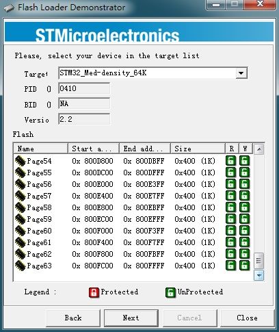

一般的STM32F103系列写入二次bootloader后,需要设置写保护,下面以STM32F103C8为例,说明前16K设置写保护的具体步骤。

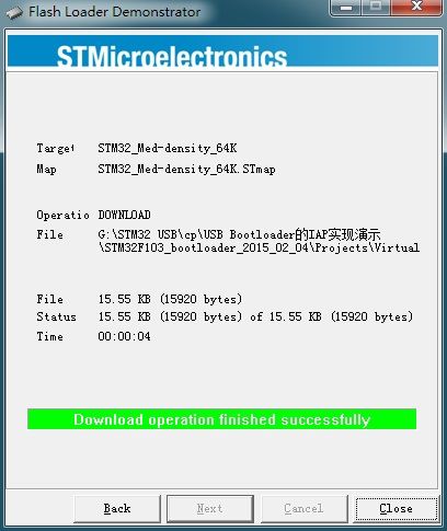

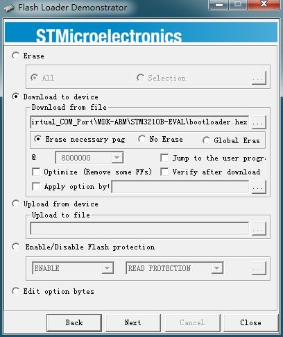

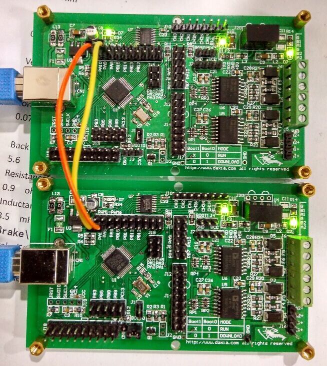

(1) 大致工作流程
首先用J-Link V8以SWD的方式,将USB-CDC例程的axf文件写入到第一块实验板。
第一块电路板作为USB-CDC设备和下载器,对第二块电路板进行程序下载和加密设置。
第一块实验板的USB虚拟串口绑定USART1串口(PA9、PA10)。如上图所示,将两块板子并排放,
第一块板子的PA9 PA10和第二块板子的PA9、PA10交叉互连,第二块板子boot0接VCC。

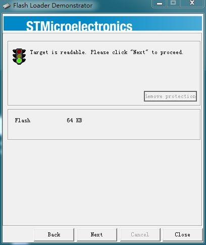

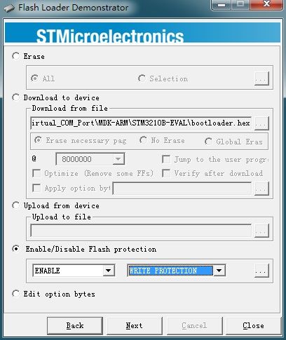

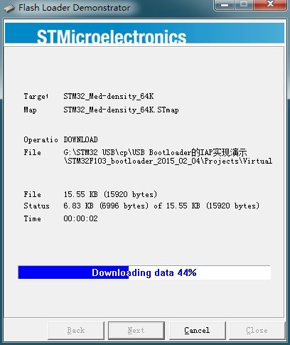

两块板子的USB线插入电脑,打开Flash_Loader_Demonstrator_v2.6.0 或 v2.7.0软件,
按照下列步骤对第二块板子写入二次bootloader程序,并加入写保护。
(2) 对二次bootloader加入写保护的具体步骤,如下列图片所示:
