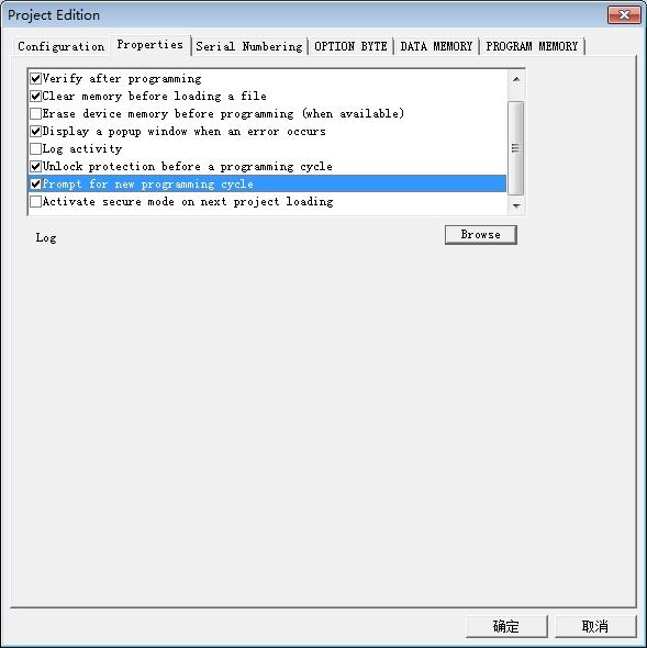

然后选择Properties。勾选Unlock projtection....(这个是每次烧录前先解锁 自动保护。再进行烧录)
勾选Prompt for new programming cycle. (这个是每次烧写完之后会弹出询问是否进行下一次烧写)
