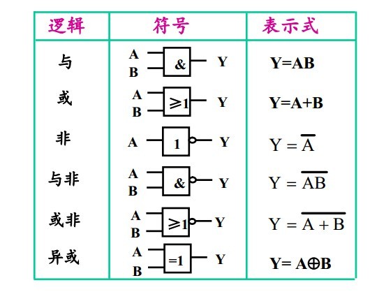

基本逻辑关系:与( and )、或(or )  非( not )。
与逻辑:决定事件发生的各条件中,所有条件都具备,事件才会发生(成立)。

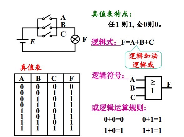

或逻辑:决定事件发生的各条件中,有一个或一个以上的条件具备,事件就会发生(成立)。

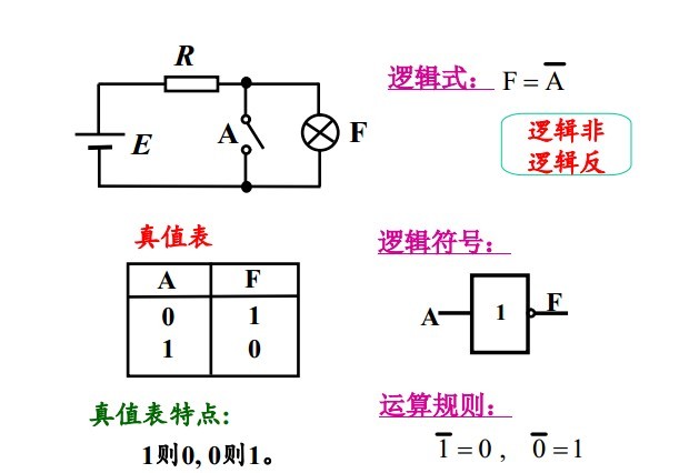

“非”逻辑:决定事件发生的条件只有一个,条件不具备时事件发生(成立),条件具备时事件不发生。
