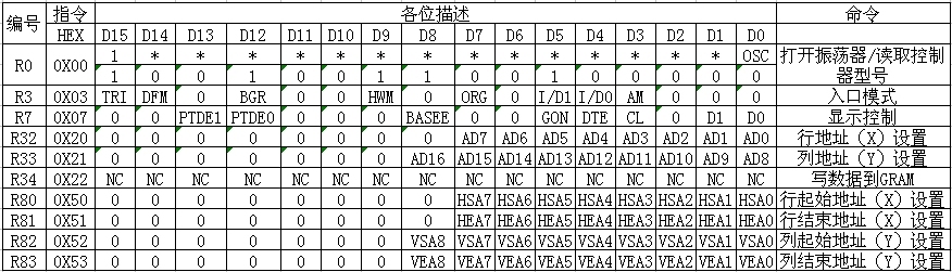

ILI9320常用寄存器指令:
R0,这个命令,有两个功能,如果对它写,则最低位为OSC,用于开启或关闭振荡器。而如果对它读操作,则返回的是控制器的型号。这个命令最大的功能就是通过读它可以得到控制器的型号,而我们代码在知道了控制器的型号之后,可以针对不同型号的控制器,进行不同的初始化。因为93xx系列的初始化,其实都比较类似,我们完全可以用一个代码兼容好几个控制器。

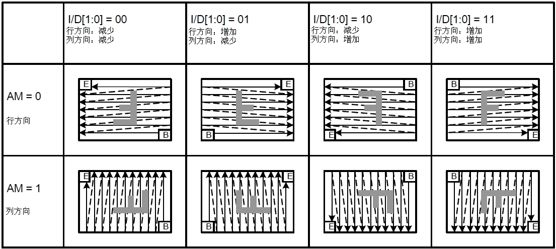

R3,入口模式命令。我们重点关注的是I/D0、I/D1、AM这3个位,因为这3个位控制了屏幕的显示方向。
AM:控制GRAM更新方向。当AM=0的时候,地址以行方向更新。当AM=1的时候,地址以列方向更新。
I/D[1:0]:当更新了一个数据之后,根据这两个位的设置来控制地址计数器自动增加/减少1,
R7:显示控制命令。该命令CL位用来控制是8位彩色,还是26万色。为0时26万色,为1时八位色。D1、D0、BASEE这三个位用来控制显示开关与否的。当全部设置为1的时候开启显示,全0是关闭。我们一般通过该命令的设置来开启或关闭显示器,以降低功耗。
R32,R33:设置GRAM的行地址和列地址。R32用于设置列地址(X坐标,0~239),R33用于设置行地址(Y坐标,0~319)。当我们要在某个指定点写入一个颜色的时候,先通过这两个命令设置到改点,然后写入颜色值就可以了.
R34:写数据到GRAM命令,当写入了这个命令之后,地址计数器才会自动的增加和减少。该命令是我们要介绍的这一组命令里面唯一的单个操作的命令,只需要写入该值就可以了,其他的都是要先写入命令编号,然后写入操作数.
R80~R83:行列GRAM地址位置设置。这几个命令用于设定你显示区域的大小,我们整个屏的大小为240*320,但是有时候我们只需要在其中的一部分区域写入数据,如果用先写坐标,后写数据这样的方式来实现,则速度大打折扣。此时我们就可以通过这几个命令,在其中开辟一个区域,然后不停的丢数据,地址计数器就会根据R3的设置自动增加/减少,这样就不需要频繁的写地址了,大大提高了刷新的速度。

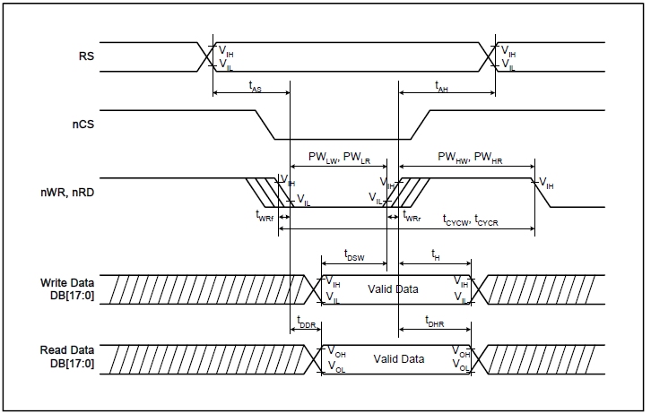

80并口时序图:
(一) :
//------写数据函数---------
这里我们采用了宏定义的方式,以提高速度(由于显示图像写入读出频繁):
#define LCD_WR_DATA(data){\
LCD_RS_SET;\                              //选择数据
LCD_CS_CLR;\                             //选择片
DATAOUT(data);\                         //把数据放入端口
LCD_WR_CLR;\                           //WR写数据来个上升沿(将数据写入)
LCD_WR_SET;\
LCD_CS_SET;\                               //CS上升沿 写入数据完成
上面函数中的‘\’是C语言中的一个转义字符,用来连接上下文,因为宏定义只能是一个串,而当你的串过长(超过一行的时候),就需要换行了,此时就必须通过反斜杠来连接上下文。这里的‘\’正是起这个作用
(二):
因为该函数使用频率不是很高 ,不使用宏定义
//----向寄存器发送指令函数------
void LCD_WR_REG(u8 data)
LCD_RS_CLR;       //选择指令
LCD_CS_CLR;       //选中芯片
DATAOUT(data);   //端口放上指令
LCD_WR_CLR;      //WR写数据来个上升沿(将数据写入)
LCD_WR_SET;
LCD_CS_SET;       //CS上啦完成操作

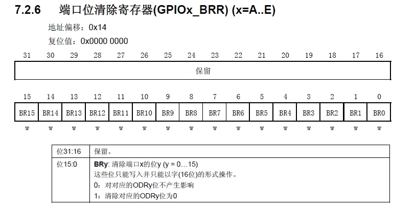

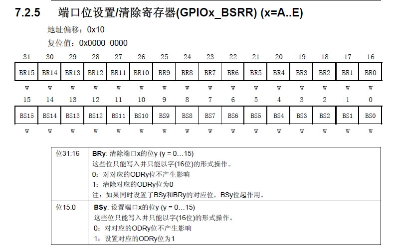

由下面2个寄存器设置快速IO
//-------读取寄存器值函数---------
u16 LCD_ReadReg(u8 LCD_Reg)
u16 t;
LCD_WR_REG(LCD_Reg);    //写入要读的寄存器号
GPIOB->CRL=0x88888888;       //将端口PORTB设置成输入模式
GPIOB->CRH=0x88888888;
GPIOB->ODR=0xffff;               //端口上拉预备输入
#ifdef LCD_FAST_IO             //判断快速IO口是否宏定义过
LCD_RS_SET;                        //运用快速IO口   (例:#define LCD_CS_SET  GPIOC->BSRR=1<<9    //片选口  PC9)
LCD_CS_CLR;
LCD_RD_CLR;
LCD_RD_SET;   //RD脚产生上升沿
t=DATAIN;
LCD_CS_SET;
#endif
GPIOB->CRL=0x33333333;                   //恢复输出状态
GPIOB->CRH=0x33333333;
GPIOB->ODR=0xffff;
return t;
