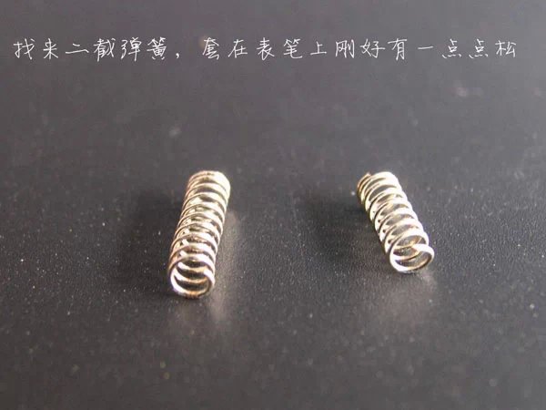

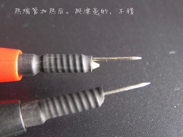

        测量电路板比较小的测量点时,很不方便。经常会误碰到旁边的测量点上。后来试过把大头针用铜线绑在表针上(不想直接在表针上焊锡。)用线绑的会用着用着就松了,后来想到了用弹簧来固定大头针,再来热缩管套上,非常漂亮,也实用。但是用大头针有个缺点,大头针太脆了。一不小心掉地上就会摔断或摔弯了。为了这个想了不少办法,可手上都没有合适的材料来代替大头针。
       今天看到抽屉里的一条弹性不错的弹簧,大小也合适。正好用来DIY表笔探针。再拆二个电脑电源里的插头,把处理过的探针点上强力助焊剂焊到插头的接头处。套上热缩管。这样可以随时把尖细的探针取下来。要用时再装上。但用电源插头焊上的没有用弹簧固定紧的外观漂亮。现在用的是用大头针做的那对表笔,什么时候大头针坏了。再把大头针换成弹簧改造的探针那样就完美了。
