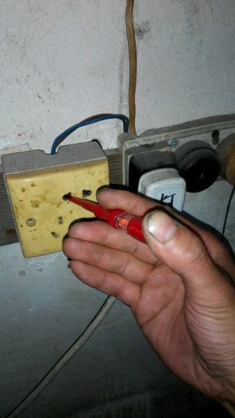

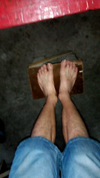

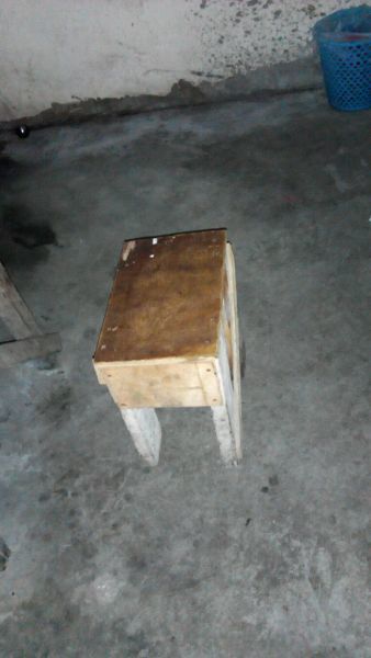

当人站在绝缘体上手持电笔验电时,电笔为什么会亮(会有显示)?
ID:75263 发表于 2015-4-19 22:48 | 只看该作者 回帖奖励 |倒序浏览 |阅读模式
    验电笔的工作原理是:当测试带电体时,测试者用手触及验电笔后端的金属挂钩或金属片,此时验电笔端、氖泡、电阻、人体和大地形成回路。当被测物体带电时,电流便通过回路,使氖泡起辉;如果氖泡不亮,则剖明该物体不带电。测试者即便穿上绝缘鞋或站在绝缘物上,也可认为形成了回路,因为绝缘物的漏电和人体取大地之间的电容电流足以使氖泡起辉。只需带电体取大地之间存在必然的电位差(凡是在60伏以上),验电笔就会发出辉光。若是交流电,氖泡两极发光;若是直流电,则只有一极发光。实际上既使我们穿皮鞋,塑料底鞋,甚至穿绝缘鞋也能看到氖管发光。这是因为人体和大地之间,等效于存在一个电容(离地面近时大概1000pF)。电容不能使直流电通过,但对交流电仅仅是产生一定阻碍作用。人体和大地之间的电容对50赫兹交流电虽然产生很大阻碍作用,但仍然能使回路中产生几十微安左右的电流,从而使氖管发光,当然如果人在远离地面和墙壁的空中去测试,由于人与大地的分布电容很小,容抗很大,测电笔中的氖管就不会发光了。虽然人穿着绝缘鞋,但与地之间有上千皮法的电容,测电笔的氖灯只需要微安级的电流就可以发光。至于用二极管发光指示的电笔,由于内部有场效应管放大,所需的电流更小,它甚至在电线的外皮上检测内部导线是不是处于高电位,所以电笔总是会发光的。         我以前学高压的时候,老师给我们做了个实验。把电笔插进面板里,然后牵在铜丝上,另一头绑在铁锅锅盖上,然后慢慢往下降,先开始电笔的氖管不亮的,在离地面差不多20公分的时候亮了,这就叫做分布电容。
