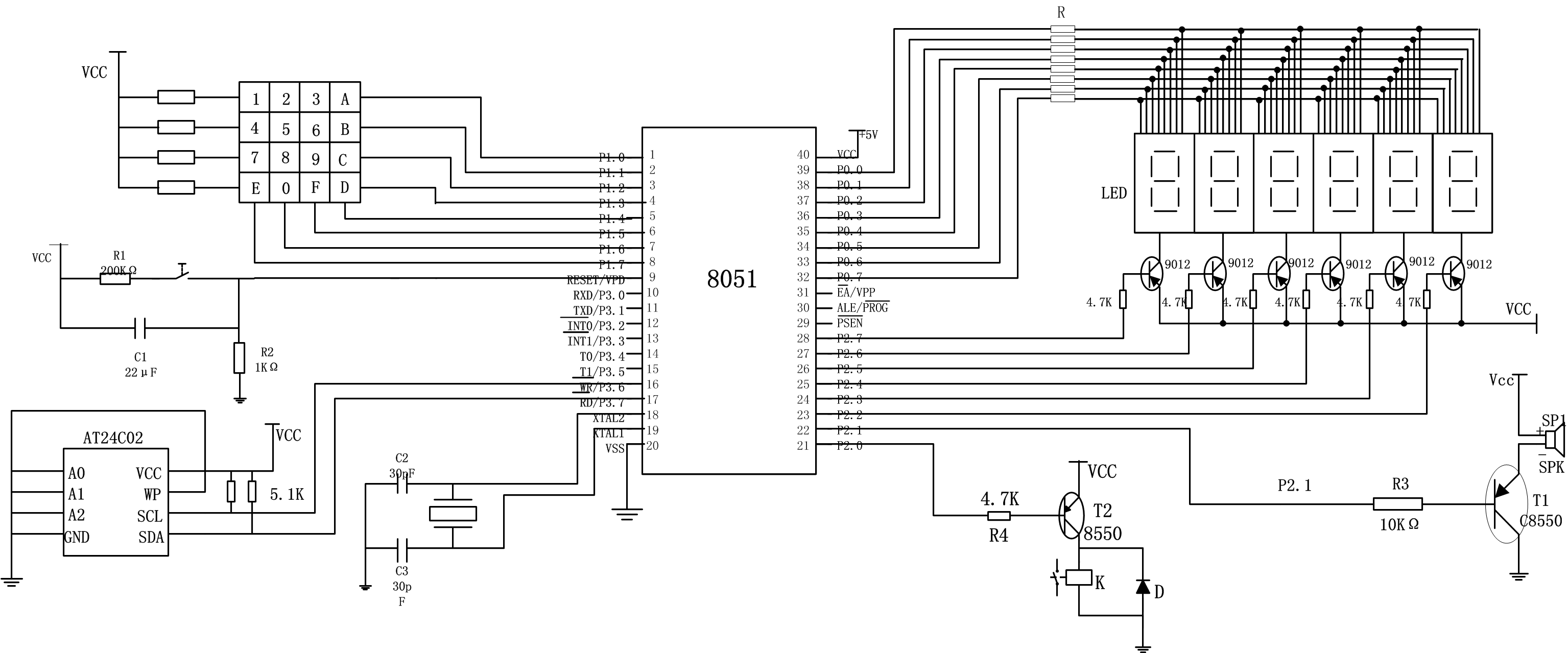

这是我设计的电子密码锁的电路图,要求(1)电子密码锁的密码设定由六位阿拉伯数字组成,通过键盘输入。
(2)当密码输入正确时,系统实现开锁;密码输入错误,显示屏清零,重新输入。
(3)为确信有键按下以及防止密码外泄,电子显示屏上以“-”显示密码。
(4)在修改密码时,用户需要先输入原来的密码,只有在原来的密码输入正确的情况下,用户才能通过键盘上的密码设置键进行密码设置,且新密码要输入两次才算修改成功。
(5)当密码错误次数超过三次,蜂鸣器报警并锁定键盘。
ID:78652 发表于 2015-5-2 16:24 | 只看该作者
电路图
