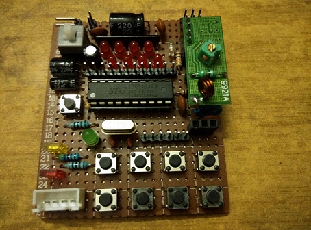

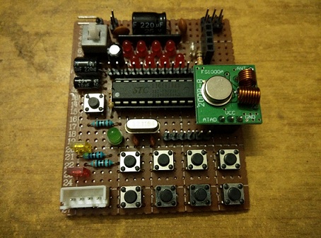

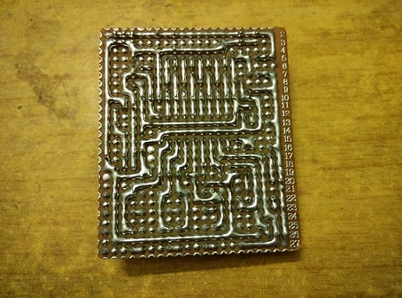

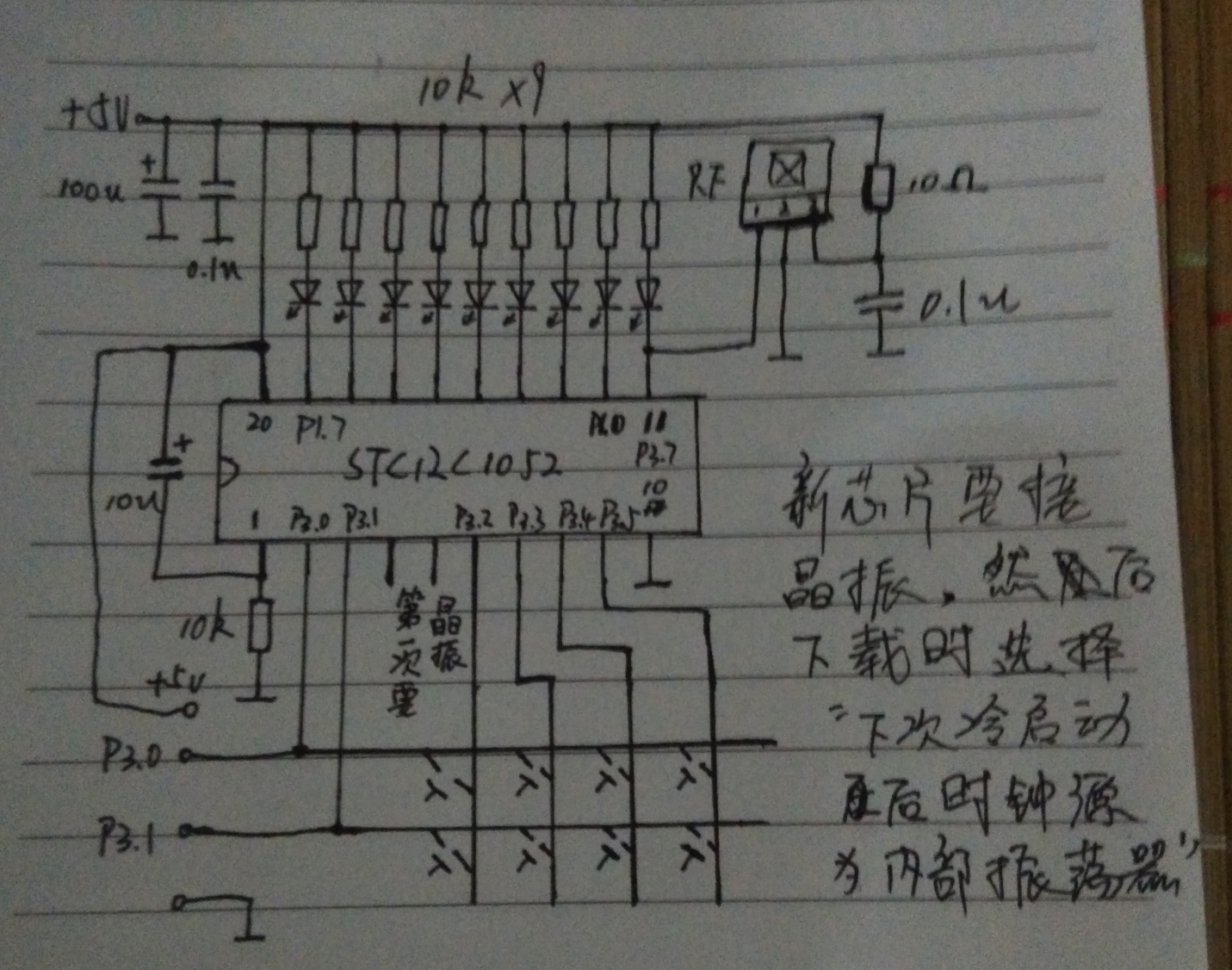

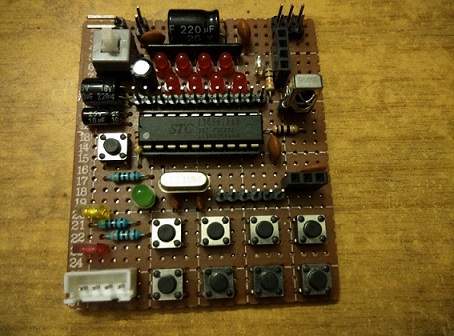

       以前在论坛都持观望态度,今天第一次发帖,希望对大家有所帮助!因本人对汇编语言情有独钟,所以本程序用汇编语言编写,经过测试,MP3和电视机的遥控都能学习对键成功,其他遥控因为手头没有,所以不敢保证全部支持!P1口作为输出口,我分别接了8个灯做指示,如果连上8路继电器,就可红外控制8路电器的工作,虽然红外遥控受遥控距离及方向的影响用起来不够顺心,但在房间里是完全够用了的!红外接收头接P3.7脚;8个学习键是利用P3.0和P3.1轮流输出低电平与P3.2/3.3/3.4/3.5形成2*4矩阵键盘。短按按键可分别手动控制输出端;长按某键5秒左右则进入学习模式,相应输出端的指示灯亮起(学习指示灯与输出指示灯复用,其实学习模式应该是闪烁状态,但我没写这方面的程序,有需要的自己加进去!),在5秒内用遥控器对着接收头按一次遥控的一个键(随自己爱好),学习指示灯熄灭,学习成功!如果要删除遥控键,则长按按键至学习模式后不按遥控器,5秒后学习指示灯熄灭,原来学习的遥控键数据被删除,遥控器不能再控制这一路输出,有需要了再重新学习此路!下面晒几张我自制的实验板:           图片压缩了,不然发不上来!!!——板子可插红外接收头、315M无线发射/接收模块!!!
(1)、插红外接收头:
(2)、背面连接线路:
(3)、插315M无线接收模块:

最近挺忙的,没空用软件画了,这是手工画的,希望可以看得懂!“RF”是红外接收头;“P1.0~P1.7”和“地线GND”可以接上排针留出来,方便连接排线到继电器扩展板,这样就可以红外遥控控制8路继电器的通断了!
