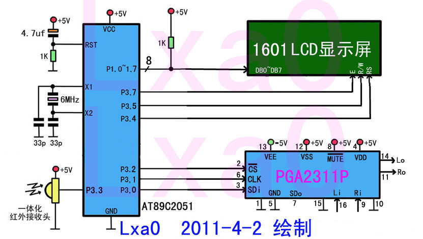

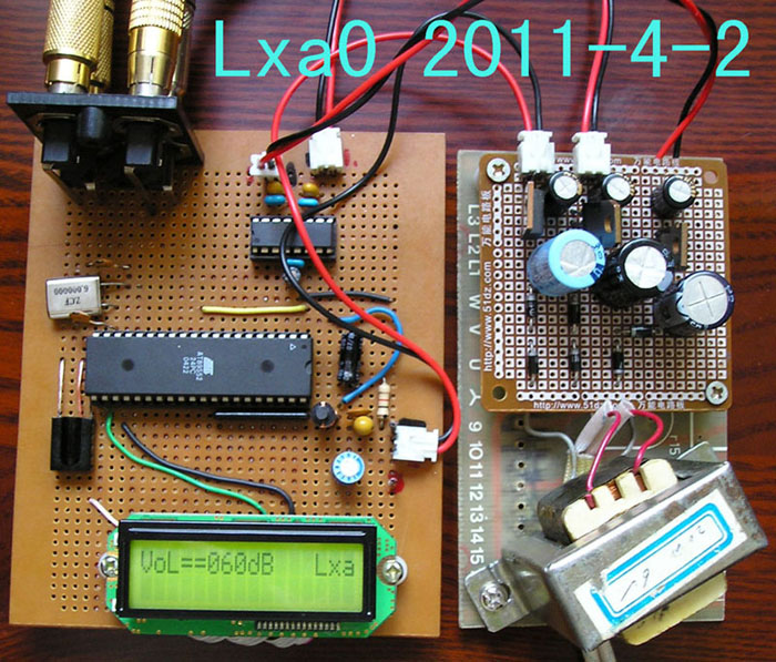

马达电位器的噪音和干扰太大
建议换成 PGA2311P音量遥控
