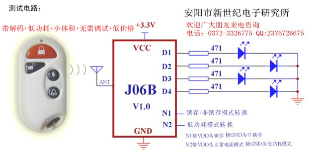

无线遥控接收J06B_TEST可与带编码无线发射RF112—TEST配对使用。选择带解码接收模块J06的原因如下,J06B 是一款   低功耗,低成本,小体积,带解码(学习码)超外差无线接收模块,采用高性价比无线数据接收芯片及低功耗单片机,模块具有较高的接收灵敏度及稳定性,数据解调带宽5K,可兼容PT2262 PT2260及1527编码,可学习PT2262 PT2260及1527编码遥控器。模块具有锁存和非锁存选择端口,4路输出,解码输出高电平.
    其实真正原因还是性价比高,可用电池供电(低功耗),可学习1527遥控,无需外围元件。太方便了。哈哈

带解码无线接收J06B应用
带解码无线接收J06B应用

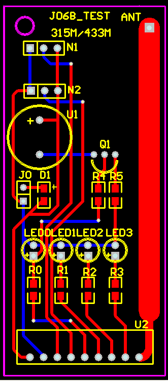

ID:25820 发表于 2015-6-4 01:16 | 只看该作者
太给力了,楼主 这些电阻的大小是多少啊?要是能分享一下 pcb源文件就更好了
ID:78515 发表于 2015-6-5 15:28 | 只看该作者
有时间把原理图,PCB板图都贴上来,共同学习共同进步。有不足支出还请多多提出宝贵意见
ID:78515 发表于 2015-6-19 14:30 | 只看该作者
不好意思带解码无线接收模块测试PCB文件传不上来,电阻选择100就可以了,加我QQ吧。PCB文件发给你好了。
