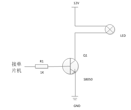

设计题目是“可自动调节亮度的LED灯”现在急需一个程序,就是89c52单片机驱动LED灯组的程序,灯分为三组。灯的驱动电路和整个的流程图如下。希望大神块快指点。

ID:81908 发表于 2015-6-4 18:38 | 只看该作者
yanjibao 发表于 2015-6-3 16:55
#define LED1
#define LED2
#define LED3
大神你能帮我把其余的补上吗?感激不尽啊!!下面这个程序是我现在的程序。现在这个程序考进单片机之后可以接受外界的光强度并且1602上的数值随着外界光强度变化。我想把控制灯的那部分加上去。你编写的这段程序具体加在程序中哪一部分?再次谢谢大神。

ID:81808 发表于 2015-6-3 16:57 | 只看该作者
把IO口定义补上就可以了
参与人数 1黑币 +35 收起 理由
admin + 35 回帖助人的奖励!
ID:81808 发表于 2015-6-3 16:55 | 只看该作者
#define LED1
#define LED2
#define LED3
if(A>=200){LED1=0;LED2=0;LED3=0;}
else if(A>=160){LED1=1;LED2=0;LED3=0;}
else if(A>=125){LED1=1;LED2=1;LED3=0;}
else {LED1=1;LED2=1;LED3=1;}
