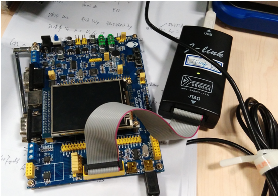

开发板:
本文使用ALIENTEK出品的warship开发板,该开发板使用stm32f103zet6主控MCU。请使用USB线连接PC供电,并通过JTAG插座连接JLINK或者ULINK仿真器。

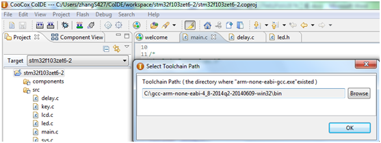

1)  打开CoIDE,指定编译工具链(任何一个)。

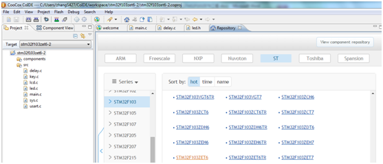

2)  为STM32F103ZET6创建工程。

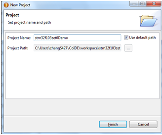

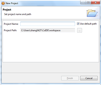

首先需要在Repository选项卡中选择目标MCU,这里是stm32f103zet6。

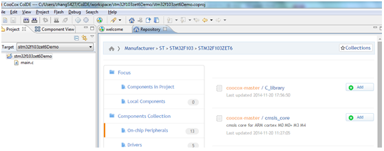

找到目标MCU选中,然后在弹出菜单中选择“newproject”。
然后为当前工程命名,点击“finish”结束。

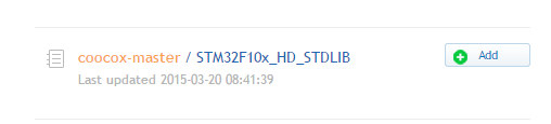

3)  为工程添加链接库支持。
在“repository”选项卡中依次添加“C_library”(标准C库),“cmsis_core”(DSP库)以及“STM32F10x_HD_STDLIB”(MCU外设库)。当然,如果不需要DSP库,可以不选。
完成后,可以看到工程选项卡中,已经出现了这三个库。

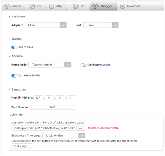

要进行在线调试和烧录,必须进行相关配置-在configuration选项卡中。1)  开始调试。
经本人实验,JLINKV8/V9和ULINKV2都可以进行调试。但是只有ULINKV2可以进行独立的烧写。
对于硬件调试工具的设置,主要是在“Debugger”子项中进行配置。默认为ST-LINK,如下图所示。
对于Port选择框,根据实际情况选择是”SWD”还是”JTAG”硬件接口。对于warship目标板来说,应该选JTAG接口。
当然,鉴于目前使用的JLINK仿真器,应该进行修改。修改后如下图所示。

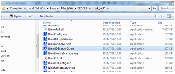

这里需要注意的是,“GDBServer cmdlinetool”选择框中,应该指向当前系统中JLINK驱动工具包安装目录下的“JLinkGDBServerCL.exe”。

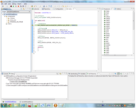

上边的设置完成后,就可以开始调试-点击”startDebug”按钮(快捷快为ctl+f5)。
程序进入main函数后,会自动停在第一个有效语句处。
接下来,就可以进行单步或者其他方法调试了。当然,右侧的”peripherial”窗口可以观察MCU寄存器的当前值。而”debug”窗口中,也显示了当前的调用栈。读者也可以用”Variable”窗口观察局部变量取值。
