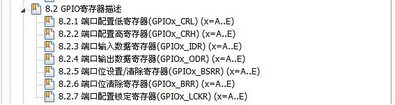

GPIO寄存器:
说明:7 个寄存器,相应功能在文档上有详细说明。它们可以分为以下 4 类,其
功能简要概括如下 :
1)配置寄存器 :选定 GPIO 的特定功能,最基本的如选择作为输入还是输出端口。
2)数据寄存器 :保存了 GPIO 的输入电平或将要输出的电平。
3)位控制寄存器 :设置某引脚的数据 为 1 或 0,控制输出的电平。
4)锁定寄存器 :设置某锁定引脚后,就不能修改其配置。

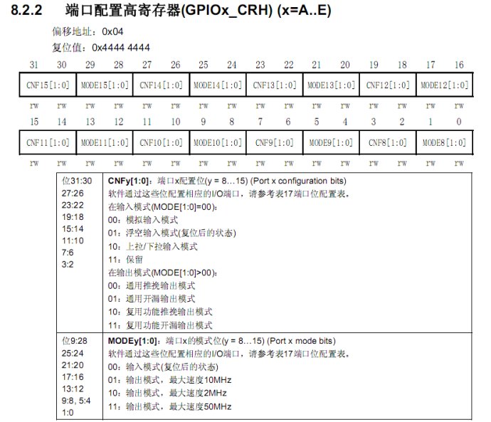

端口配置高寄存器
CRH 是高寄存器,用来配置高 8 位引脚 :pin8 ~ pin15 ;还有一个称为 CRL 寄存器,如果我们要配置 pin0 ~pin7 引脚,则要在寄存器 CRL 中进行配置。

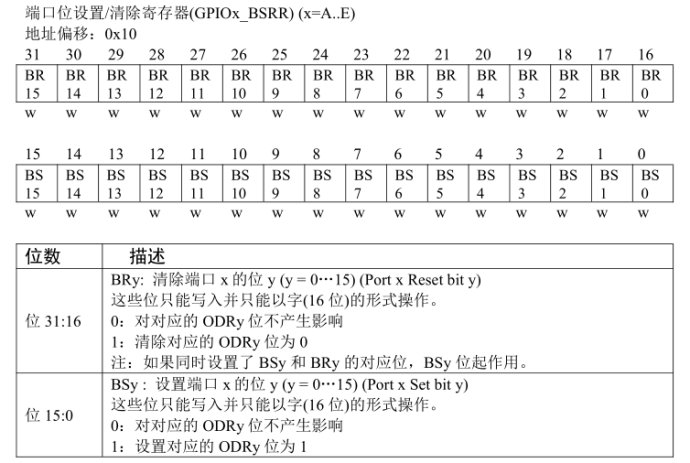

端口位设置/清除寄存器
例如 :对 x 端口的寄存器 GPIOx_BSRR 的第 0 位(BS0) 进行写 1,则 x 端口的第 0
引脚被设置为 1,输出高电平,若要令第 0 引脚再输出低电平 ,则需要向 GPIOx_BSRR 的
第 16 位(BR0)写 1。
