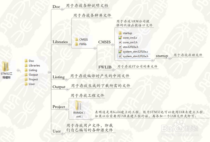

2.新建工程文件夹《STM32工程模板》,然后再在该文件夹下新建6个文件夹,分别为:《Doc》、《Libraries》、《Listing》、《Output》、《Project》和《User》。其中,《Doc》用于存放各种说明文档;《Libraries》用于存放各种库文件;《Listing》用于存放编译时产生的中间文件;《Output》用于存放生成的下载所需的文件;《Project》用于存放工程文件;《User》用于存放用户文件,即我们自己编写的各种源文件。具体情况如下图所示:

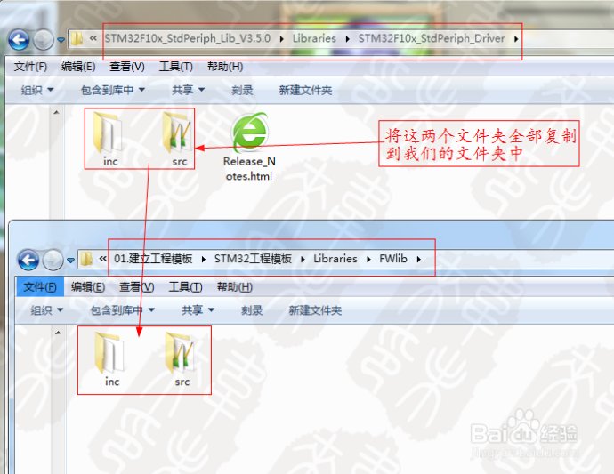

3.将库文件中的inc和src文件夹复制到模板工程文件夹下的FWLIB文件夹。具体操作情况如下图:

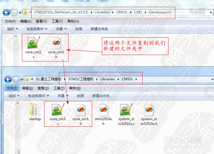

4.将库文件中CoreSupport文件夹下的文件复制到工程模板文件夹下的CMSIS文件夹。具体操作情况如下图:
5.将库文件中DeviceSupport文件夹下的相关文件复制到工程模板文件夹下的CMSIS文件夹。具体操作情况如下图:

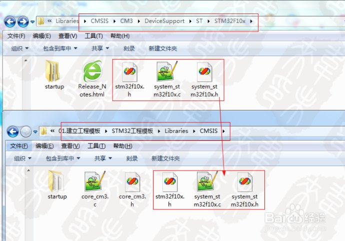

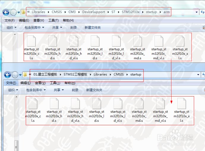

6.将库文件中startup文件夹下arm中的文件全部复制到工程模板文件夹下的startup文件夹。具体操作情况如下图:

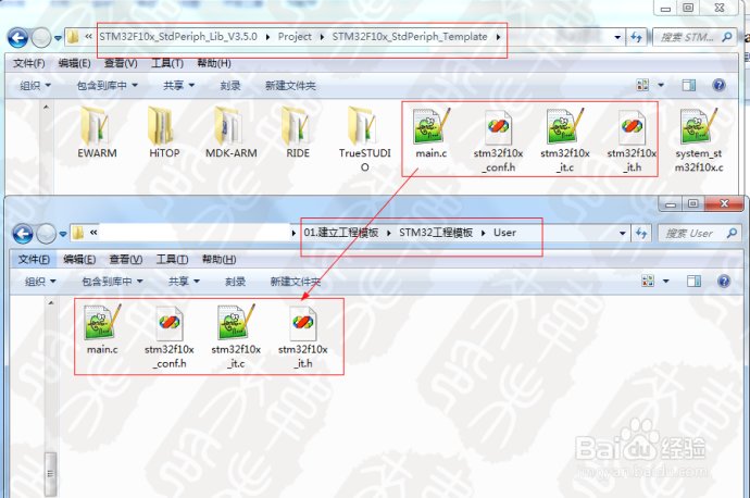

7.将库文件中Project文件夹下的相关文件复制到工程模板文件夹下的User文件夹中。具体操作情况如下图:

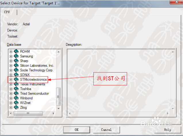

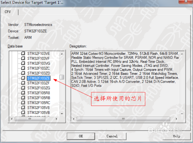

8.选择CPU,这个在新建工程时,会有一个选择芯片的界面,我们只需按提示以及自己的实际情况来选择就好了。具体操作情况如下图:

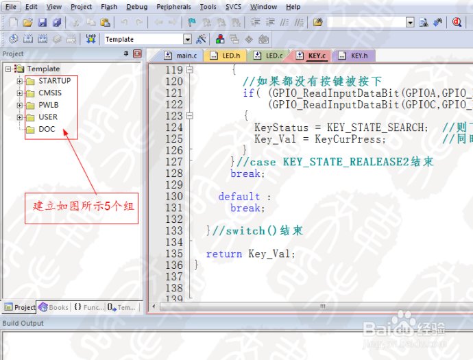

9.更改工程名(将默认的工程名改为“Template”的方法:选中工程,按“F2”键)并为工程添加项目组(Addgroup to project)。具体操作情况如下图:

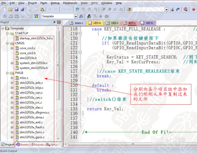

10.分别向各个项目组中添加我们刚刚从库中复制过来的文件文件(Add files togroup)。具体操作情况如下图:

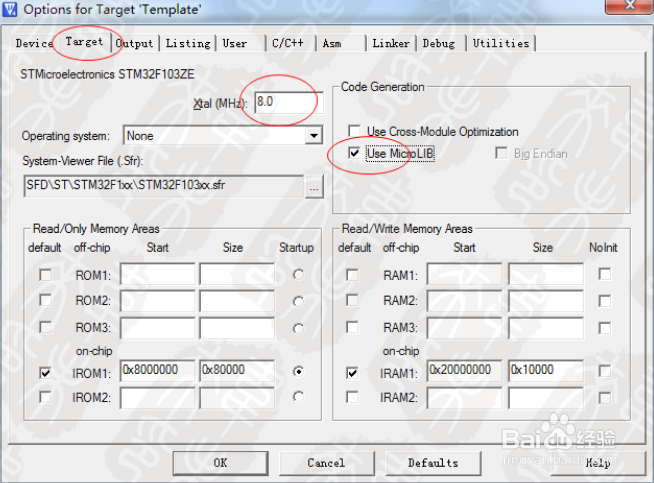

11.配置Target选项卡。具体操作情况如下图:

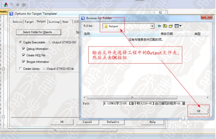

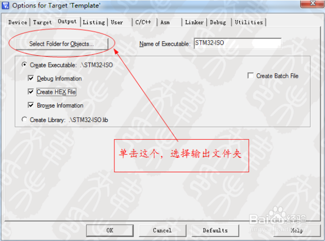

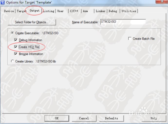

12.配置Output选项卡。具体操作情况如下图:

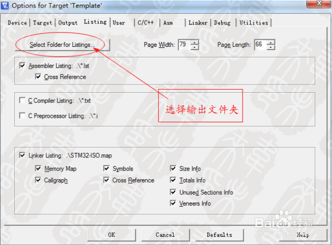

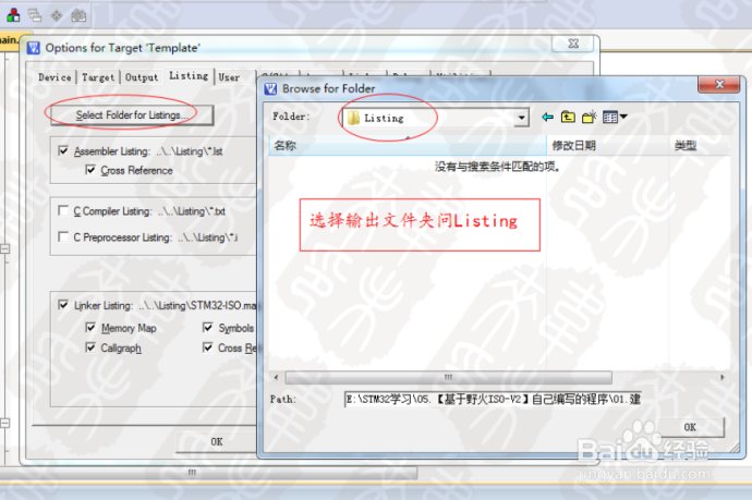

13.配置Listing选项卡。具体操作情况如下图:

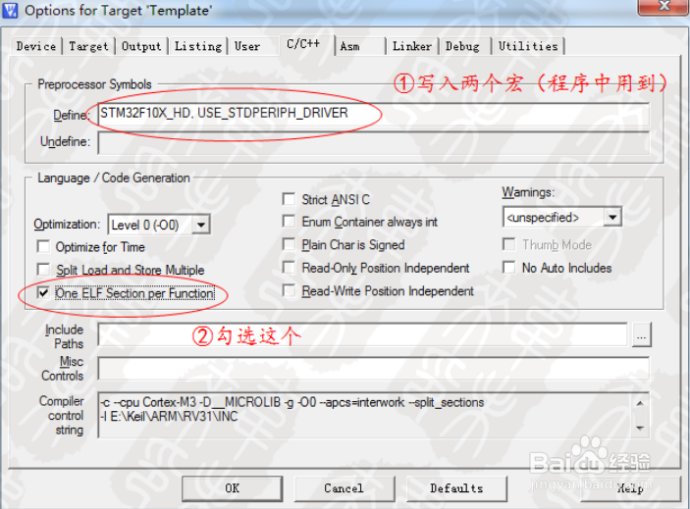

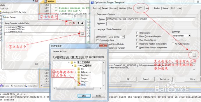

14.配置C/C++选项卡。具体操作情况如下图:

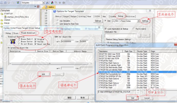

15.配置Debug选项卡。具体操作情况如下图:

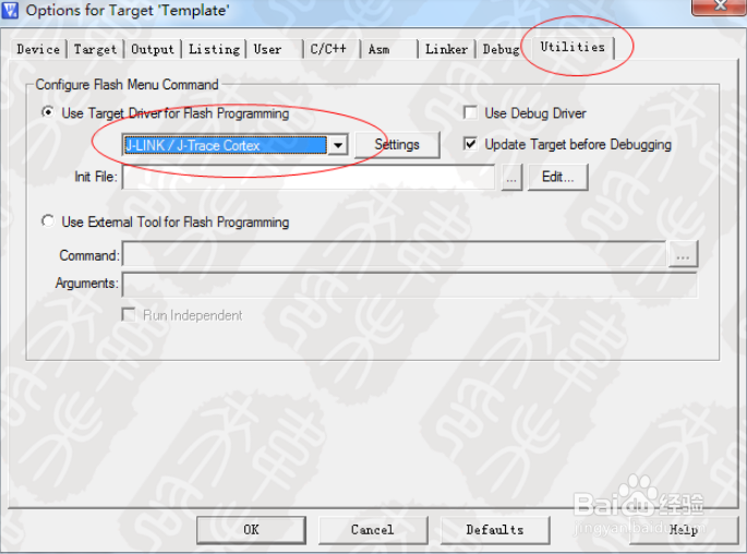

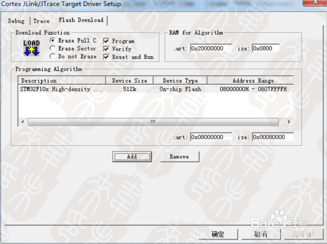

16.配置Utilities选项卡。具体操作情况如下图:
