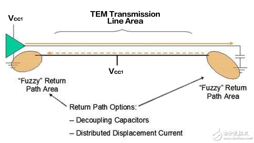

  也许最容易忽视的入口就是ADC的接地。请注意,当说到“接地”的时候,指的是“电路公共端”。同时请注意,接地连接通常会有多个,例如模拟地和数字地。对于这两种接地,有时需要考虑它们在哪儿结合或连接在一起。

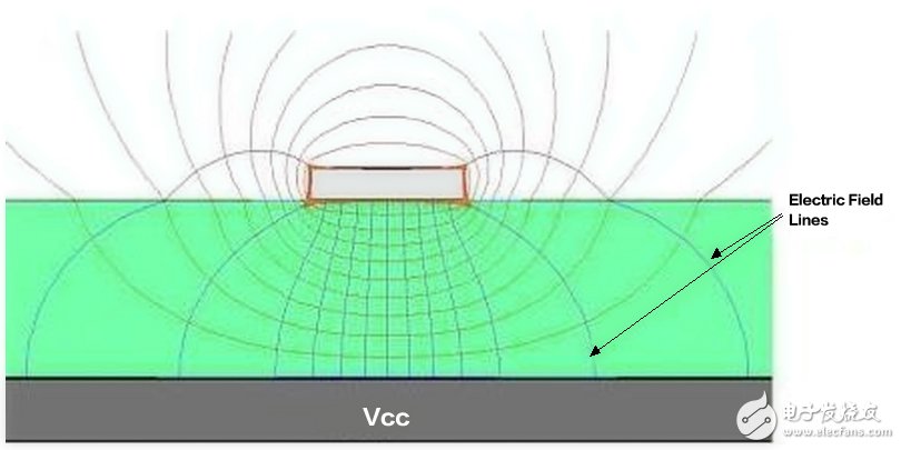

  接地通常很自然地被认为是可靠的基准点。然而,接地并不总是稳定的基准点,也可能允许噪声进入ADC。重视系统设计和布局中的接地层是相当重要的,以便确保有足够的平面面积无割裂、接地过孔充足,以形成正确的电流返回路径。必须考虑设计中的所有电流返回路径,而不是假定接地是稳定的基准点。
  系统设计如不当,噪声可能出现在接地层并可以进入ADC。通过参考阅读BillSchweber的文章“了解你的接地”和BruceArchambeault的文章“接地的秘密”,可以更深入地了解接地、接地电流、接地阻抗和电磁场。Bruce专门讨论了走线中的电流与处于走线正下方层中的接地或电源层是如何相互影响的,以及造成的问题。
  在意料外的位置流动的电流,严格意义上来说不是噪声,但显然是麻烦。
