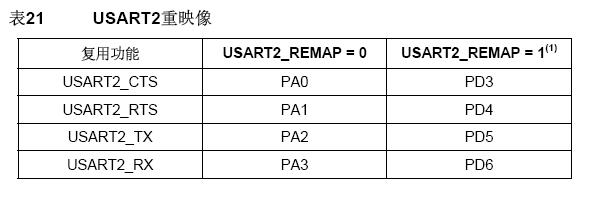

STM32上有很多I/O口,也有很多的内置外设想I2C,ADC,ISP,USART等,为了节省引出管脚,这些内置外设基本上是与I/O口共用管脚的,也就是I/O管脚的复用功能。但是STM32还有一特别之处就是:很多复用内置的外设的I/O引脚可以通过重映射功能,从不同的I/O管脚引出,即复用功能的引脚是可通过程序改变的。知道了这些我们就不难理解上面代码的意思了,程序中用到的USART2外设的TX,RX分别对应PA2,PA3,但是我的学习板上的PA2,PA3引脚接了其他设备,但是为了还要用USART2,“RCC_APB2Periph_GPIOD|RCC_APB2Periph_AFIO”就打开了GPIOD重映射功能把USART2设备的TX,RX映射到PD5,PD6上,我们在这两个引脚上接上MAX232串口芯片就可以使用USART2串口通信了。那为看官该问:“USART2是不是可以映射到任意管脚呢?”答案是否定的,它只能映射到固定的管脚,下图是USART2重映射表
