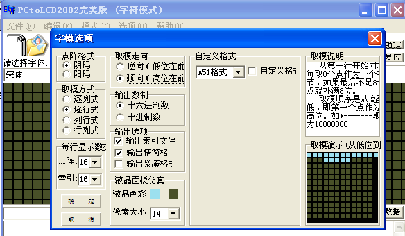

GT21L16S1W取模为逐行顺向阴码取模,如下图:
Bbyt00.7 byte00.6 ….byte00.0   Bbyt01.7 byte01.6 ….byte01.0  -----à -----à
Bbyt02.7 byte02.6 ….byte02.0   Bbyt03.7 byte03.6 ….byte03.0  |
Bbyt30.7 byte30.6 ….byte30.0   Bbyt31.7 byte31.6 ….byte31.0
再来说下LCM
汉字库及精锐通LCM  WOM128*64 P应用笔记
此LCM较为廉价,无字库,可外扩GT21L16S1W来配合完成字库功能
值得注意的是:横向座标为 1—128 (没有第0列,写入0列的数值将会丢失)
