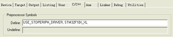

2 在工程选项设置的C/C++里添加宏定义预处理命令USE_STDPERIPH_DRIVER,STM32F10X_XL
主程序中,只用包含一个文件,stm32f10x.h,其它包含文件会自动加入进来,当然以下的第三步要设置正确,另外这个文件中,定义了是否启用标准驱动库,所以宏定义USE_STDPERIPH_DRIVER
#ifdef USE_STDPERIPH_DRIVER
  #include "stm32f10x_conf.h"
#endif

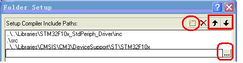

3 加入即将要包含的文件目录  在工程选项设置的C/C++,最好不要直接填入文字,应点击后方的省略号
在下图点红叉前面的那个方块,即会添加一个目录条,后方又会出现一个省略号,如下图,然后选择相应的包含文件目录即可
