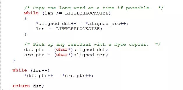

心说来就来吧,反正又不是第一次,开始定位PC指针打开一看是ETX线程的MEMcpy出错。
找吧
坑爹的找了一晚上没找到,这是标准库啊,怎么会有问题、

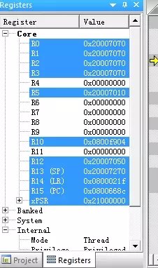

后来把M3的内核参考翻出来了,看寄存器,反而更糊涂了
实在没招了......

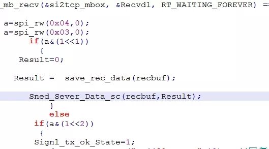

反复测试发现中断发送邮箱后就死。
打开线程入口
开始逐步的排除全删了一点点加,终于在
找到问题。
这是个信号,没什么奇怪的,但是
