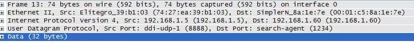

测试环境搭建:使用一台PCIP地址为192.168.1.5,板子IP地址搞成192.168.1.60,路由器为192.168.1.1在一个子网下进行通信。使用wireshark 抓包,PC ide JATG接口进行 DEBUG。追踪一个UDP报文的输入,以此窥见整体的软件框架架构。
构造数据发送接收流程:PC->网卡到路由器->路由器转发之->板子接收。
数据如下:
首先是中断,以太网最最底层的物理层中断,提示以太网接收到数据包,这时候数据报文是最完整的一帧如下:
所上面所谓的Frame就是这一层接收到的,从上面可见TCP/IP是严格的分层处理的, 下面也会从代码上看出来,确实是分层的。这一层接收到的数据是RAW数据,这完全取决于驱动层是否稳定可靠,有很多人在这里就栽跟头,最后搞的什么PING 不通啦,死机啦等等我也栽跟头了,最近的就是ARP广播的问题。所以驱动层是整个协议栈的的基石。最好建议使用大神写的代码或者固件库来弄,自己那两下子,就别比比了。OK只要你能正确的接收网络上的包这一层就OK,
