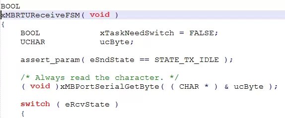

机理其实就是一个串口中断,然后每接收一个字符都会启动一个定时器计时并且存入BUFF中,同时刷新定时器值,这样如果有字符接收那么定时器就不断的刷新而不会溢出,当一帧接收完毕后定时器由于得不到刷新而溢出,这就会导致定时器的溢出。定时器一旦溢出就会触发一次事件,通知应用层,我收到了一帧报文你可以来取走了。空口无平,要LW同志死心要上代码的,come on !
以上为串口接收到一个字节中断后调用,是一个指针函数,在协议栈初始化的时候他被定义为
也就是说我们只要找到这个函数即可找到串口的底层接收代码,OK继续

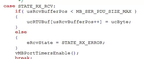

很不幸我们找到了,并且看到他从硬件中读了一字节继续
看他如何处理
哈哈到此已经可以看到了首先他状态为,所以先接受存进buff,然后开启定时器
接着如果再有数据中断就会这样
可见是一样的,和上面,那么有字节就会一直这样循环,当然不能大于

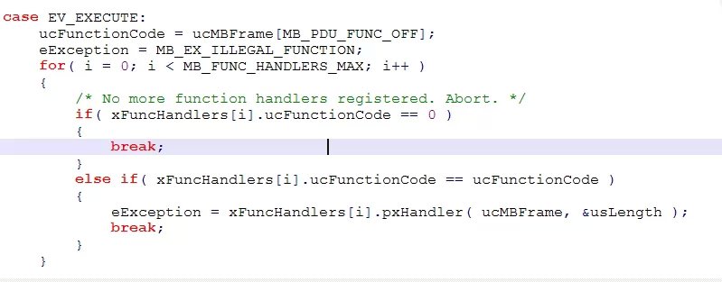

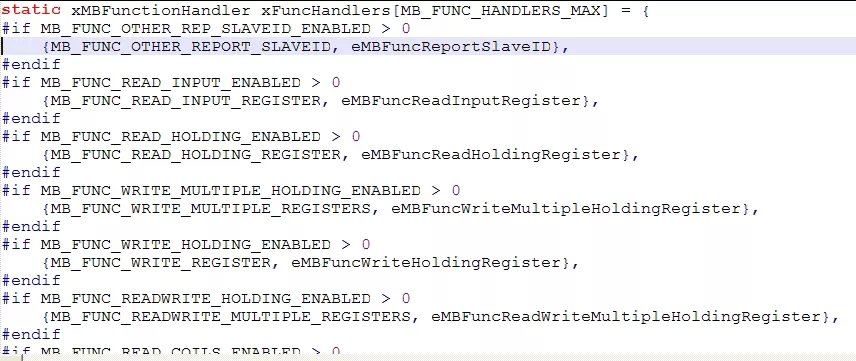

比较孰了吧,这是判断是不是给我们的,或者是不是广播地址,因为广播首地址我们从机也是要接受滴!然后继续告诉上层进入
此处完了之后之各种的读写
然后就是用户针对这些填充的函数实体即可!!!OK
