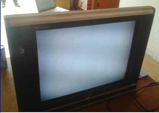

最近家里电视坏了。舍不得扔,于是乎拿出来修理修理吧,以前总是怕里面的高压电,现在已经到了头上,不怕了,先来研究分析之。

这个是现象,这个可以表示两个问题一个问题是行扫描和场扫描绝对正常,高压阳极正常,不然不会有光栅,不会有回扫的线,还有就是三个电子枪也正常,电子可以发射出来,可是我忽略了一个问题那就是中间没有眼色,而两边有彩色的斑点条纹,这就表明,电子在冲向荧光屏时没有被聚焦啊!跑到两边去了,问题极有可能是聚焦机出问题,于是乎检查那根线发现他通入了一个小盒子,小盒子密闭的。于是乎又是一顿的查,结果找到了那个叫做显像管座,并且有大量的维修实例证实此事,于是我上周六买两个,结果因为型号不对而夭折。今天又去买了一个换上,哈哈效果立马的显现。比较奇葩。
电视出人了!嘎嘎。
唯一存在的问题是有浅浅的回扫线,这个我还要分析,解决它。12V的电源整流二极管发热也要解决,总之是可以看了。老妈不用在家里拔瞎了。哈哈。

高压帽别碰,有高压!!
聚焦机开始工作,电子束被聚焦的结果这是。

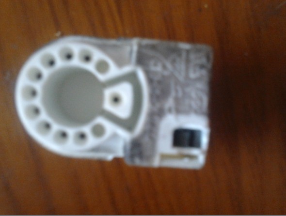

拆掉尾板之后是这样滴
一圈电极用酒擦擦!
罪魁祸首!元凶之所在啊。看那聚焦极氧化了都。这个聚焦电压在1K5左右如果在潮湿的环境水分子进来很容易,因为这个座并不是密封的。进来之后氧化了触头,加大了表面电阻,久而久之。导致加载聚焦极的电压不足,而引起图像模糊直到没有人影。

换个管座就解决问题,常见故障:管座绝缘不良引起,常常看一会就逐渐清晰起来。

聚焦极对地漏电

聚焦极受潮对地漏电了,新换的管座最好用704胶水把聚焦极封起来。

修完调整下高压包上的聚焦电位器,直到图像清晰为止!!
