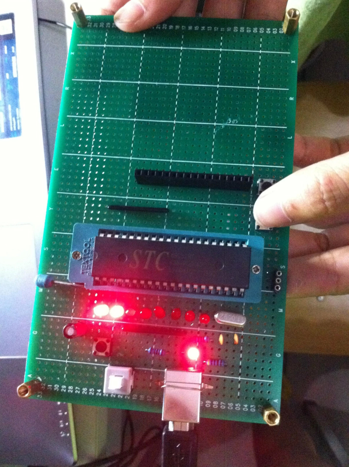

三、实验内容
在proteus软件上实现8个发光LED,并通过编写程序控制LED发光现象并显示自己的学号末两位。
四、实验要求:
    在LED中显示自己的学号后两位.

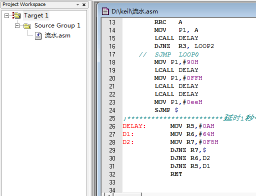

步骤:
   1、打开KEIL,新建工程:Project/New Project,输入工程名,并保存;
2、选项选择器件:Atmel 的AT89C51;
3、新建程序文本,并另存为该文件为.c格式: (1)“File/New”,使用的文件名及后缀名即 “text1.c”。并“保存”;
   4、在KEIL的文件中各自输入相应的程序代码,并编译,调试
5、使用单片机电路来进行程序功能的验证,最后电路板显示自己学号的后两位(11)
程序为:
#include
void main()
P1=0xee;

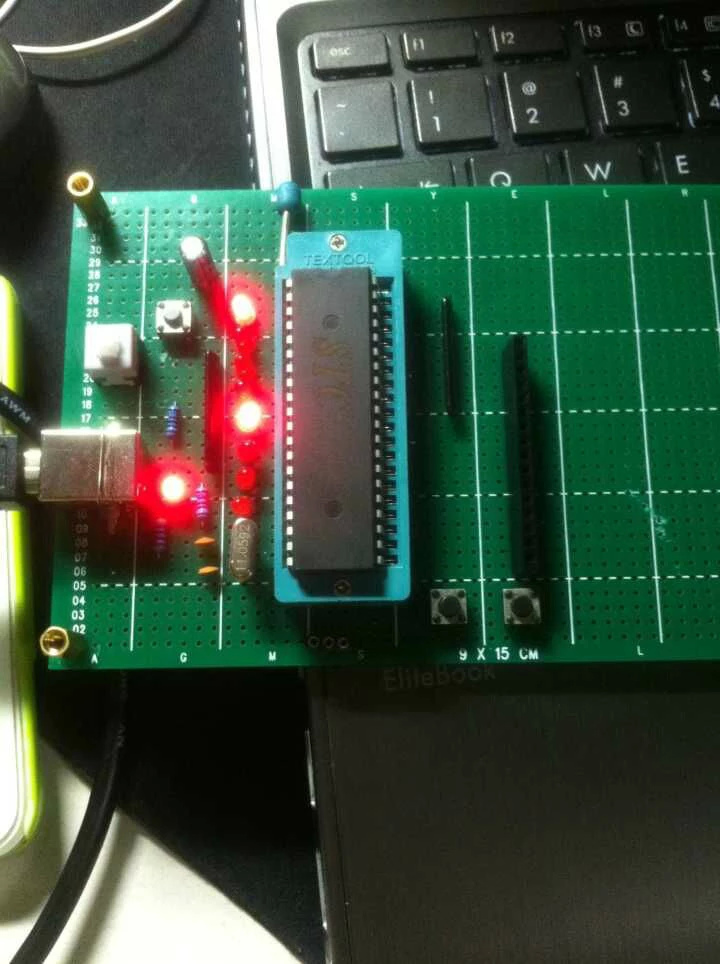

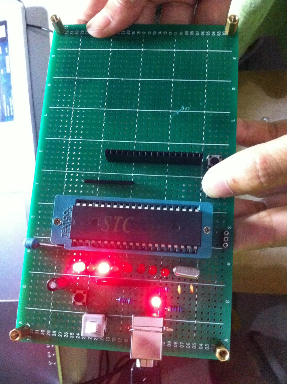

                                               实验二
3.加减器
构思:加法基数是二,减法基数为一
程序:
ORG  00H
LJMP MAIN
ORG 30H
MOV P0,#0FFH
MAIN:
  MOV R2,#02H
  MOV P3,#0FFH
  JNB P3.2,PP3_2
JNB P3.3,PP3_3
AJMP MAIN
PP3_2: ACALL DELAY
JB P3.2,MAIN
JNB P3.2,$
LOOP: INC A
  DJNZ R2, LOOP
        MOV B,A
        CPL A
MOV P0,A
        MOV A,B
AJMP MAIN
PP3_3:  ACALL DELAY
JB P3.3,MAIN
JNB P3.3,$
DEC A
        MOV B,A
        CPL A
MOV P0,A
        MOV A,B
AJMP MAIN
DELAY:
    MOV R6,#47H
DL0:
    MOV R5,#02H
    DJNZ R5,$
    DJNZ R6,DL0
     RET
END
效果图:
   3、谢谢老师的耐心教导,以及小组成员的齐心合作
ID:82929 发表于 2015-6-14 00:53 来自触屏版 | 只看该作者
这都是自己焊接的电路板?
ID:82781 发表于 2015-6-14 00:59 | 只看该作者
15820394285 发表于 2015-6-14 00:53
这都是自己焊接的电路板?
是的 焊工很差
