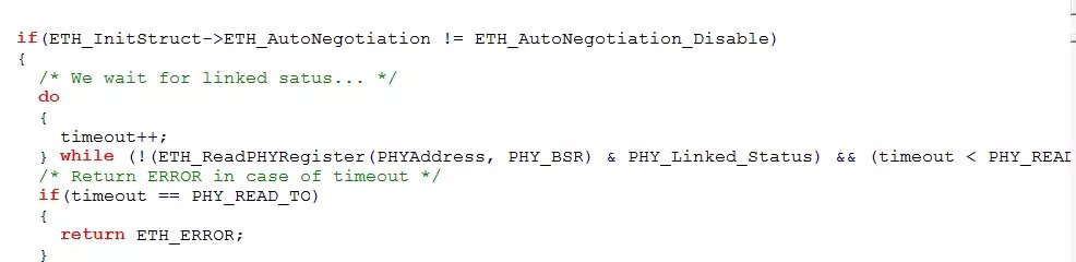

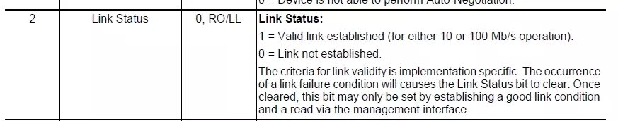

debug发现程序在这里等待
哦原来是这样。这是操作系统启动之前的网卡PHY初始化配置里面。卡在这里,操作系统没有机会加载。所以线程没有运行起来。
于是乎打开PHY的手册找到BSR的寄存器
一切了然,于是果断插好网线,link status 果断置1.
操作系统跑起来了LED闪起来了。UDP发起来了。就是PING 没起来。在MAC 的中断里始终没有接受到任何数据包。

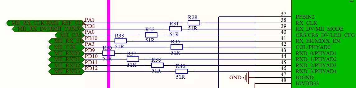

怀疑硬件首先从原理图开始,
我对照原理图反复核对,在找芯片的引脚反复核对,4遍之后,实在是没有不妥的地方。原理图和芯片引脚没有错误。
这是哪里的问题呢?

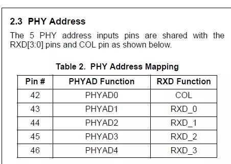

于是乎看手册,这里有一段话
然后就是各种枚举。0-31挨着试。现在看来以前的就是对的。因为板子没做任何上啦措施。所以地址就是0X01最后我也意识到了这个问题。也就没有再试,因为要是地址不正确的话你是不可能读取寄存器的值的。

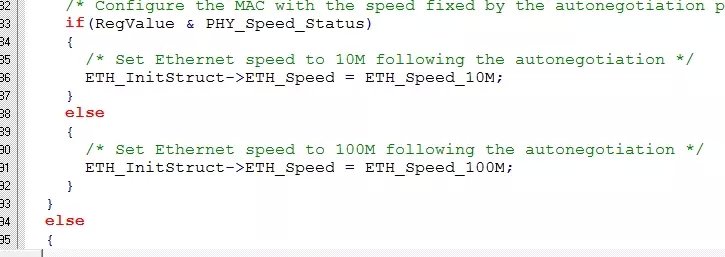

这次有收获,就是自适应成功,为100 M
这证明PHY可以进行自动协商。至少这两对差分没问题。
但是问题是不能接受导数据,却可以发出去。这证明PHY配置正常TXD正常。

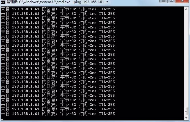

我抱着试试看的态度买了一个疗程,吃了之后 果然
1、修改PC的网卡为10M全双工
2、上的运行
也就是说我也是这个问题:

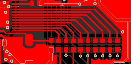

第一:PCB在100M高速信号。
第二:25MHZ的OUT信号对地加一只5-20P的电容整形
第三:25M晶振电容不能少啊!!
又看了下人家的接口,奇异的发现他们多是RMII接口的,其实他们是对的RMII的100M时PHY和MAC才50M的,对PCB的走线要求低很多的。但是MII直接上100M对PCB走线就要求高很多很多料!

1、最终问题解决是25M晶振负载电容没有焊接。此种问题是晶振输出正玄畸变导致的。 最终还是上了100M.
2、RXD 时钟毛刺有。但是没有影响接收,这说明PCB走线还是有点刺毛。但是绝对能用 ,走线水平有待提高。
3、即使使用MCU提供的25M时钟也应该在PCB预留电容焊盘有备无患。
