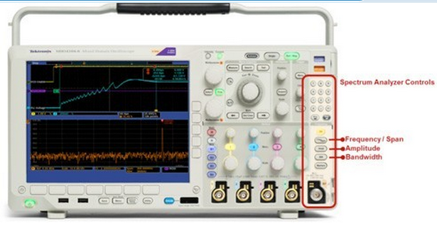

     使用MDO(混合域示波器)在频域中执行测量简单明了,设置简便。但与任何频谱分析仪一样,为了实现最好的测量效果,有一些东西不要忘了。下面这些小贴士和小窍门可以让您获得最好的结果。
小提示1:“从上到下”—在MDO上设置频域测量时,有一种简单的方法,可以记住所有步骤:“从上到下”。下图显示了泰克MDO4000系列的频谱分析仪控件。使用这些控件,从上到下设置仪器。先设置频率/频宽,然后设置幅度,最后设置带宽。
在设置频域测量时,记住“从上到下”进行设置。

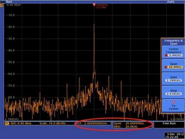

小提示2:把频率/频宽限定在关心的区域—在下面第一个图中,在完成默认设置、只查看频域后,我们在MDO4000上看到一个简单的CW信号。我们看到2.4 GHz处的CW信号,信号强度约为-17 dBm。噪底约为-65 dB。注意中心频率位于1.5 GHz,频宽为3 GHz,RBW (解析带宽)为3 MHz。在下图中,我把视图限定在这个特定信号的关心区域。我把CW放在屏幕中心,把频宽降到20 MHz。你在2.4 GHz仍能看到CW信号,强度约为-17 dbm。但是,噪底不可思议地下跌到大约-85 dbm,我们可以看到噪底中分离中更多的信号细节,衰减大约为-70 dBm。那么到底发生了什么情况?
我们没有改变输入,我们看到的还是完全相同的信号。改变的是RBW,现在设置成了20 kHz。这使我们解析信号的能力大大提高,使频谱分析仪看到的噪声下降。
默认设置, 3-GHz频宽, 3-MHz解析带宽
为得到更好的视图,信号现在居中到屏幕上;频宽下降到关心的区域(20 MHz),同时也把RWB降低到20 kHz。

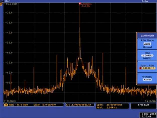

小提示4:设置带宽—设置带宽是初始设置的最后一步。前面我们看到通过改变频宽,RBW从30 MHz下跌到20 kHz。对这台仪器,频宽与RBW之比的标准设置是1.000:1。我们可以手动改变它,比如变成10.000:1,如下图所示。RBW现在是2 kHz,我们可以看到更多的信号细节。噪底再次下跌,但只下跌了几dBm,因为我们已经使用前述步骤优化了测量。这种设置要注意一点,在提高频宽与RBW之比时,我们提高了仪器要处理的数据数量。
调节RBW,查看更多的信号细节。
