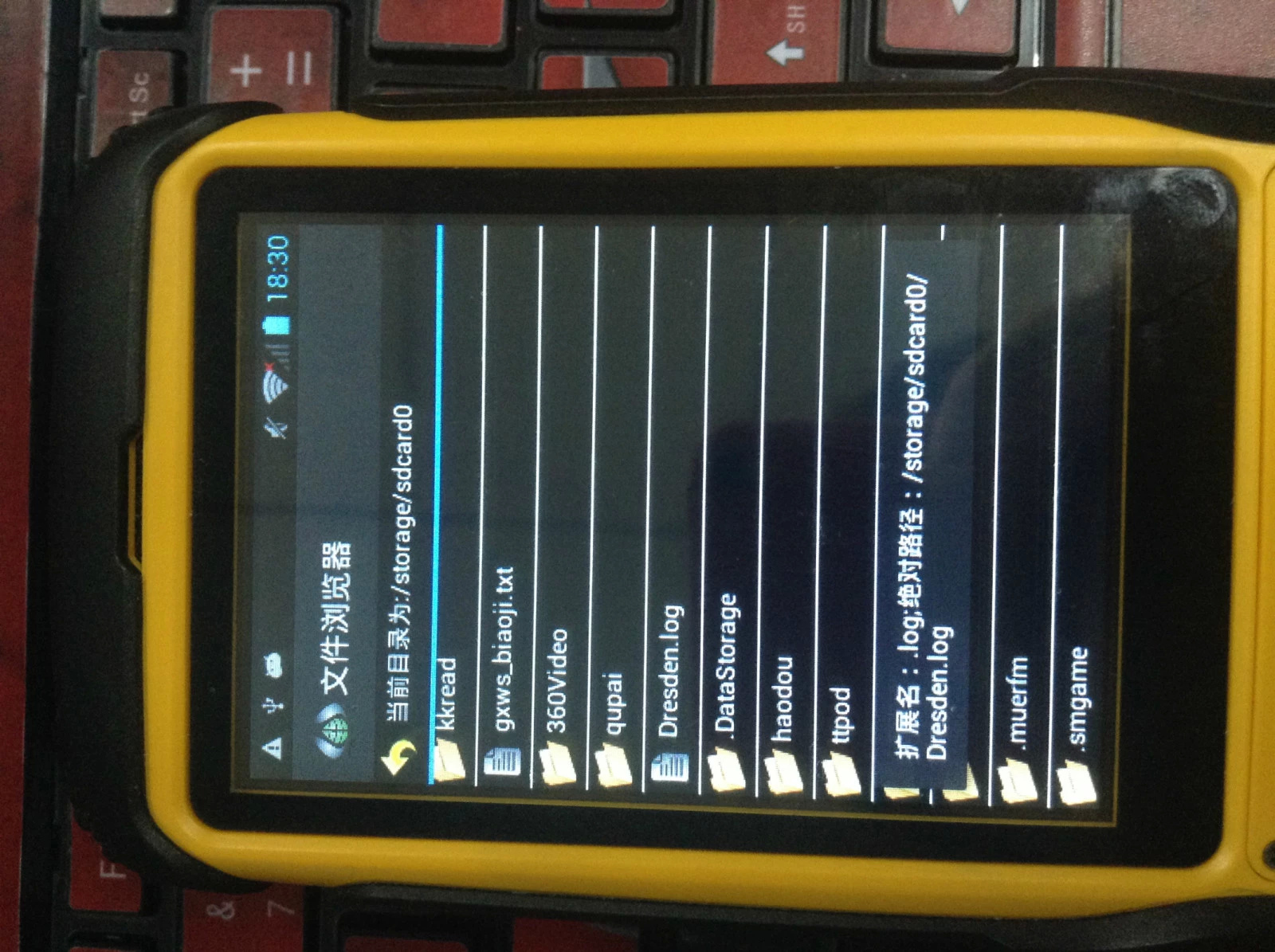

    工作后很多东西都是现用现学,不用就忘,如果不记录一下估计有一天就归零了。
    从没系统的学过android,都是偶尔看看书写点Demo。最近项目上可能需要用到手持设备,所以复习一下。项目中设计到文件上传的功能,这样文件资源浏览器是必不可少的控件。先百度了一下找到一位CSDN猴子的代码(http://blog.csdn.net/x605940745/article/details/12580367)照着模仿下基本的功能出来了。但是有些不完善的地方。看他的layout与后台代码的ID都没有对应上,想必这两段的代码非出自一个Demo吧!
    首先说第一个问题:加载出来的子文件夹单击没有相应。实现使用ListView加载更多的xml布局。所有的触发事件都有,加断点就是不进啊。。。百度查了一下,后来找到了原因。问题出在ListView子控件上有ImageButton元素,这种情况下单击ListView时子控件会首先获得focus。所以导致单击ListView无效。解决办法吧ImageButton换成ImageView就OK了
    第二个问题:只有返回home没有返回上级菜单。这个比较简单,只需要用File.getParentFile();就OK了,但要注意的是判断是否为跟节点,因根节点在获取夫级元素就会抛异常。
  1. Layout(activity_documents_browser.xml)源码:

不贴下载连接了,着急会宿舍睡觉 (~﹃~)~zZ
忘记贴效果图了(/ □ \)。。。
