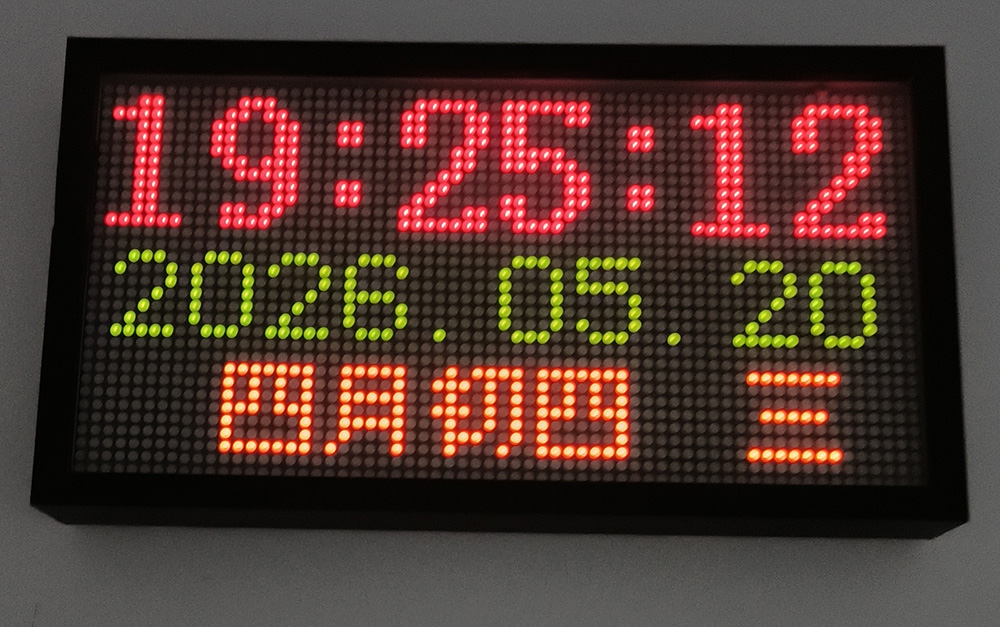

今年忘买日历了,业余时间做个日历时钟吧,也练下手,过程不详解了,总之以后再也不想再焊这样的洞洞板了,程序是网上移植的,加以修改后就是我的了,呵呵

楼主飞线好厉害啊!太牛了,能分享一下源程序吗?

还是初学者,有不足处请指点!
main.c
以实时时钟的分钟定时功能来实现中断,
当分钟数据变化时,进行数据的更新;
         MCU 使用外部11.0592MHz时钟。
         实时时钟中断接入MCU的INT0,
#include <STC89C5xRC.H>
#include"config.h"
#include"ds3231.h"
#include"display.h"
#include"time.h"
#include"keymark.h"
