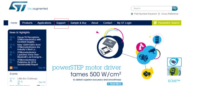

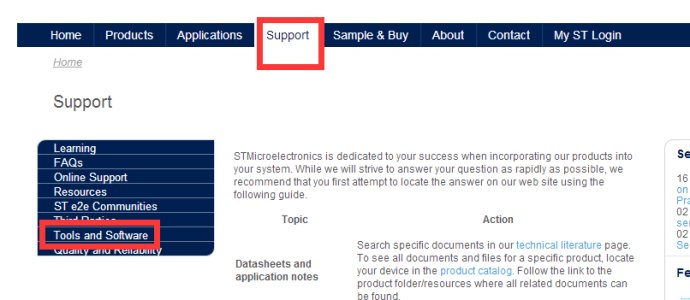

首先,我们先进去ST公司的官方网站 http://www.st.com ,进去后,我们将看到下面的页面
然后我们点击Support,接下来将显示以下页面

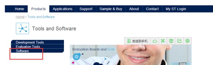

然后我们再点击该页面左边的Tools and Sortware 它会出现以下页面

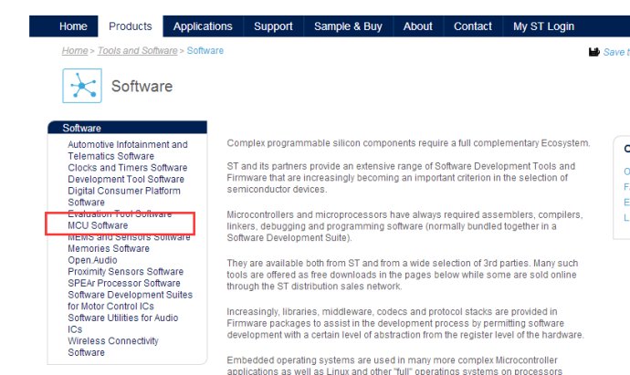

然后我们再点击Sortware ,然后它会出现以下界面

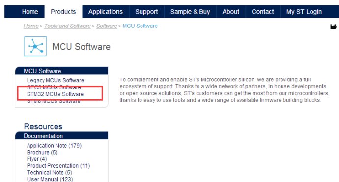

我们再选择点击 MCU Sortware ,它会出现以下的 MCU Software界面
然后我们再点击 STM32 MCUs Software 它会弹出以下一个新界面

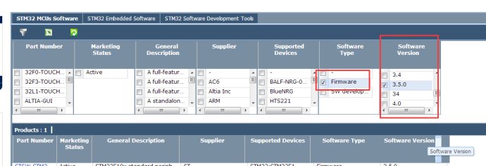

我们勾选Firmware 再勾选右边版本型号,你要下载什么版本,就勾选什么,我这里就任意选一个下载,选了3.5这个版本,勾选之后就会出现下图所看到的

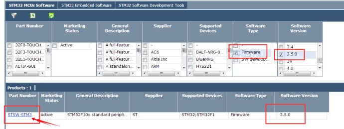

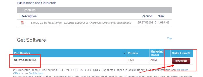

这时候,我们再点击左下角的STSW—STM3,就可以链接到下载的页面了,我们下拉页面点击Download 就可以下载了
