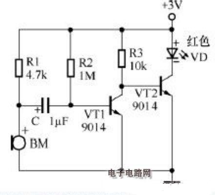

这个纯元件搭起的电路,在模拟电路中算是基础了。很多课本教材都引用这个例子,来说明三极管的应用。
因为觉得这个电路简单、容易做,又有独特效果,所以拿出来跟大家分享一下。这仅仅是模拟电路基础的一环,不是什么高技术,所以每个电子爱好者,都必须知道它的原理。在此基础上,还可以改进,或者设计出自己的电路来。
这个电路的实现效果就是:LED灯随着声音的大小或音乐节奏产生亮暗变化。
可以将此电路放到音箱旁边,出现与音乐节奏一样的亮暗闪烁。
声控闪光灯原理图
原理分析:当进入话筒BM的声音较大时,话筒输出的电信号较强。经电容C耦合到三极管VT1的基极,经过VT1和VT2三极管的放大,使得LED灯被点亮。调整电阻R1的阻值,可以调整话筒BM接收声音的灵敏度。
该电路适用于中高频声音的录入,而不适用于低频声音录入。外接电压4~10V,外接电阻阻值1~10KΩ。
我们可以看到上面电路原理简单,效果也不错,广泛应用在语音强弱的显示、玩具声控灯光指示等

R2,R3的作用是?
ID:1006076 发表于 2022-2-28 15:49 | 只看该作者
R1给话铜供电,R2是VT1的上偏值电阻,R3是VT1的负载电阻,同时也是VT2的偏值电阻。
