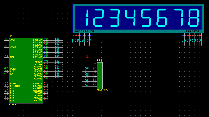

ID:85192 发表于 2015-7-10 02:18 | 只看该作者 回帖奖励 |倒序浏览 |阅读模式
//8位共阴数码管间隔0.5S循环左移依次显示 12345678、23456781、34567812 ...

2012 01 06 更新。原来的写得不好,重写。
  1. //8位共阴数码管间隔0.5S循环左移依次显示 12345678、23456781、34567812 ...
  2. //2012  01 06 更新     E:\DPJ\OTHER\1\8位左移\8位左移-2.C
  3. #include<reg51.h>
  4. #include<intrins.h>

ID:79034 发表于 2015-11-2 13:33 | 只看该作者
好,就是要多一些新手的学习实践。供新手参考。
顶一下楼主。
作为新手来说。太复杂的看不懂。。。楼主这个正好。。
ID:94481 发表于 2015-11-2 22:04 | 只看该作者
是要自己焊电路板吗
