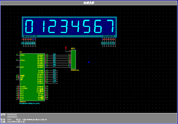

以为很简单,没想到遇到点麻烦。

2011 11 15 更新 睡了一觉,头脑清醒多了。修改一下,简洁了。
