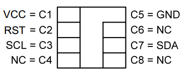

1.1 引脚说明
                                   图1
如图1所示,在嵌入式系统中,AT88SC153常采用SOIC和PDIP两种典型封装。由于器件采用I2C串行总线接口,因此引脚数目少,体积小。各引脚功能如下:
SCL——串行时钟输入脚,用来控制器件所有的数据输入相输出;
SDA——串行数据输入/输出脚;
RST——复位引脚
VCC——电源电压,工作电压为2.7V~5.5V;
GND——地;
NC——不连接。

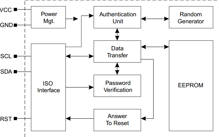

1.2 内部结构
图2
如图2所示,AT88SC153加密存储芯片内部结构主要由电源管理复位模块、同步传输模块、认证单元、密码校验单元、伪随机数发生器和EEPROM等几部分组成。其中电源管理复位模块主要对芯片进行供电、提供复位管理和掉电保护等功能;同步传输模块用于控制在不同通信方式下数据的传输;认证和密码校验单元实现在不同安全等级下用户用户应用区数据访问的安全管理;伪随机数发生器用于进行内部加密机的加密计算;EEPROM则保存需要加密的重要数据和代码。

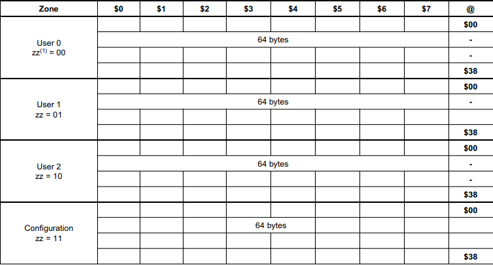

①AT88SC153具有1个64字节的设置区和3个64字节的应用分区,3个应用区可以设置为同一套密码组合而自由合并,也可以分别指定不同的读写密码(共两套,每套读写密码各三个字节),错误计数4/8次。

存储结构如下图:

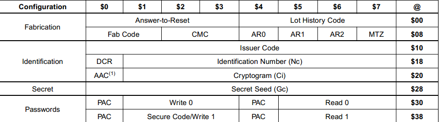

2.1 配置区结构
AT88SC153逻辑加密芯片是一款串行EEPROM,共有192B的用户应用存储区和64B的系统配置区,应用存储区通过配置可划分成3个相同容量的应用存储区。分别受2套(4个)读写密码的控制,错误计数最大8次。这3个应用分区也可以通过配置使用相同的密码和安全等级可自由合并使用。AT88SC153 配置区的结构如图3所示。
Answer-to-Reset:复位应答,由ATMEL定义,不可修改,每次发送复位信号后由SC153自动送到SDA上,
                                复位应答为--2C AA 55 A1。
Lot History Code:历史代码,由ATMEL定义,不可修改。
Fab Code:厂商代码,由ATMEL定义,不可修改。
CMC:卡商代码,由卡商定义,不可修改。
AR0-2:设置应用区0-2的访问权限
MTZ:测试区,在任何情况下都可以进行读写操作。
DCR: 设备寄存器,在这里可以扩展密码校验错误次数和认证错误次数为8次(默认都是4次)。
Issuer Code(IC):发行号。个人化前定义。
AAC:认证错误计数器。初始值为8,每次认证错误后减2,共四次 ,设置DCR可扩展为8次。同时也可以为NC的一部分,注意如果修 改了AAC,会影响下一次认证的Ci值。
NC:识别码,通常用作卡的唯一标识—卡号。个人化前定义。
Ci:密文,个人化前可写一随机数,认证卡时使用,每次认证会被自动改写。
Gc:密钥,64位的保密种子,由Nc通过F1公式推算出来,在个人化前,写入卡中。
PAC: 分区密码错误计数器。初始值为8,每次认证错误后减2,共四次 ,设置DCR可扩展为8次。
WP0,WP1,RP0,RP1:2套读写密码集,每个分区可以分别指向唯一的密码集,也可以指向同一套密码集,这样就可以只核对一套密码而进入多个分区,使多个分区合成为一个大的分区。默认WP1、RP1为读写密码。写密码1(WP1)还作为传输密码(SC)。另外,如果需要修改读写密码时,也必须核对同一套密码集的写密码 。
SC:传输密码。初始值由ATMEL定认。发到每个卡厂都不同。可以修改,在个人化前一直使用SC,个人化后其它密码才会被用到
