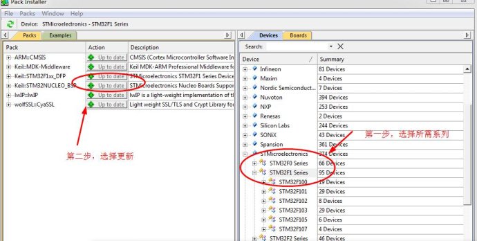

2.更新stm32固件
3.下载stm32固件库3.5版本 http://pan.baidu.com/s/1ntOiqVJ

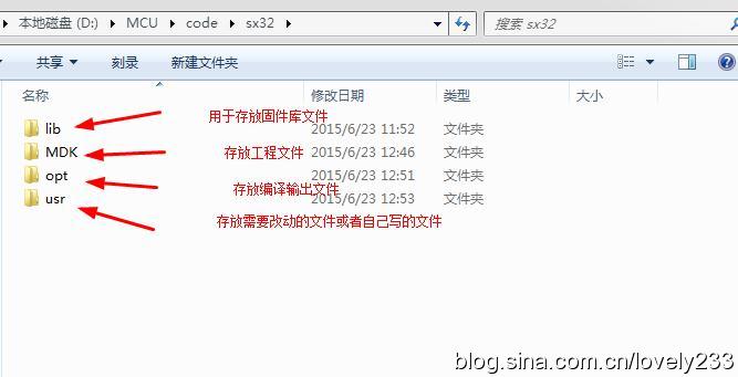

4.新建一个文件夹存放工程
文件较多,需要建立几个文件夹存放不同的文件

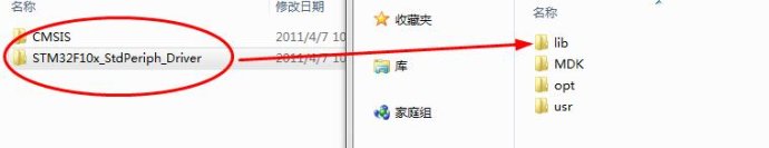

5.解压3.5固件库,将\stsw-stm32054\STM32F10x_StdPeriph_Lib_V3.5.0\Libraries下面的两个文件夹复制到上述文件夹的\lib里面

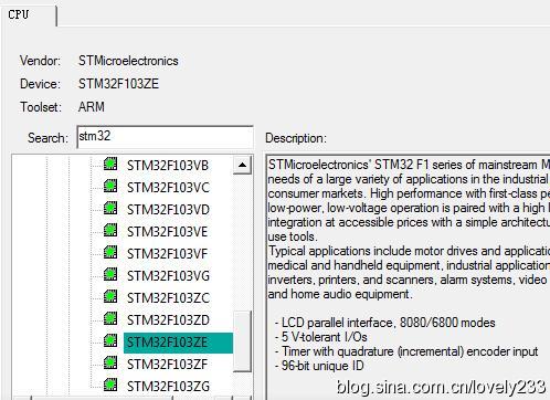

7.在弹出来的窗口选择mcu型号

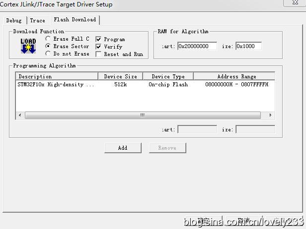

(1)选择如图按钮,弹出选项窗口,将晶振频率改为8.0

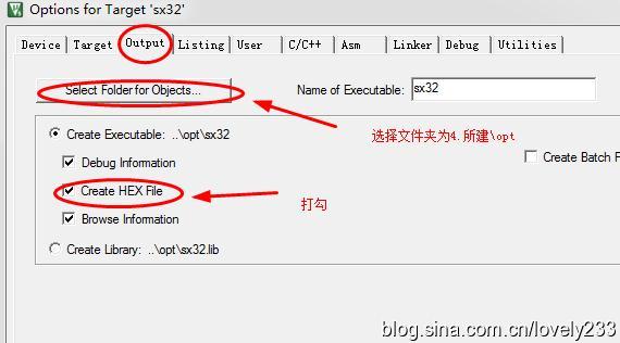

(3)选择Listing项,同样选择文件夹\opt

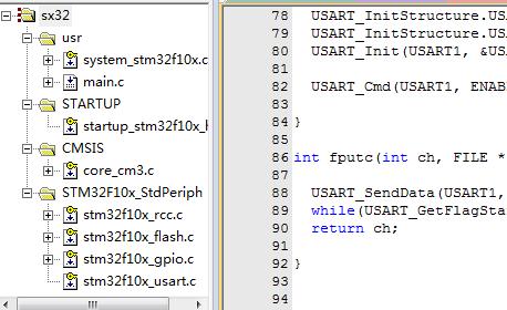

lib中需要包含进来的头文件目录如下
(5)
