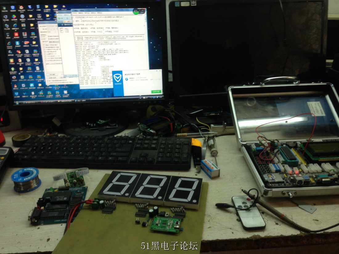

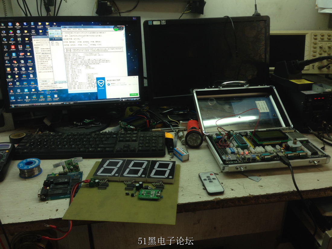

这是我工作的桌子,顺便看看我正在制作的888路牌,程序实验。正在制板中

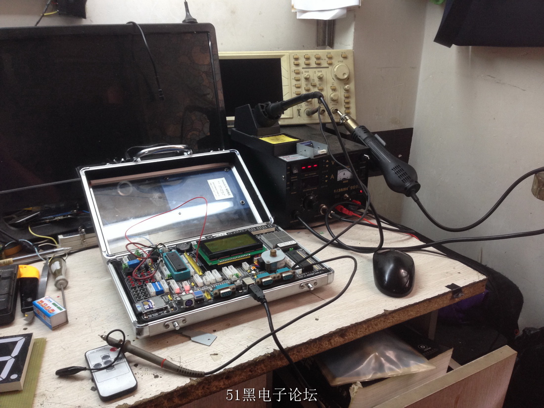

编程器
编程器

这是在实验公交888路牌遥控
这是在实验公交888路牌遥控

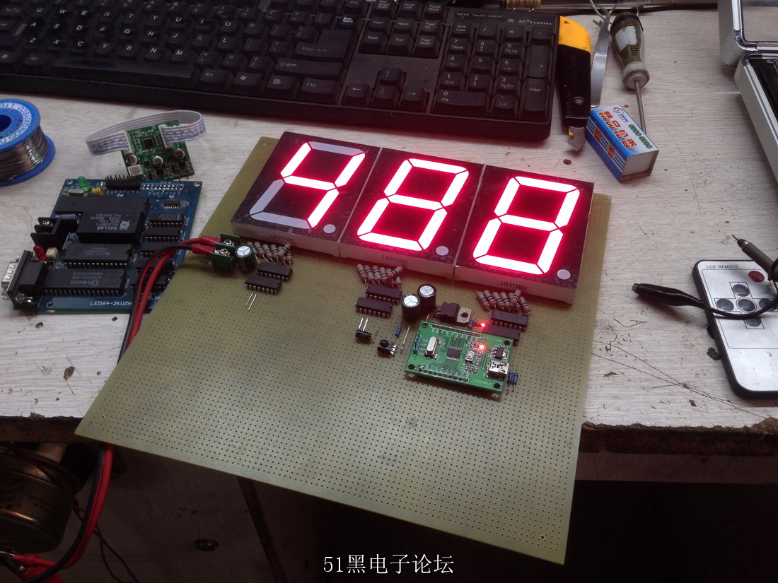

实验板特写
实验板特写
2015-07-24 093031.jpg (2.03 MB, 下载次数: 223)
888点亮
888点亮

请问楼主,驱动这么大的数码管,用的什么方法?能提供一份电路吗?
ID:19290 发表于 2015-7-24 15:10 | 只看该作者
很简单啊。ULN2003就可以了啊
ID:19290 发表于 2015-7-24 15:14 | 只看该作者
我的这个是三块595和三块2003驱动的!
单片机是st8s003f3p6
