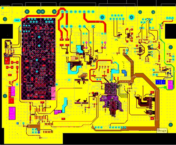

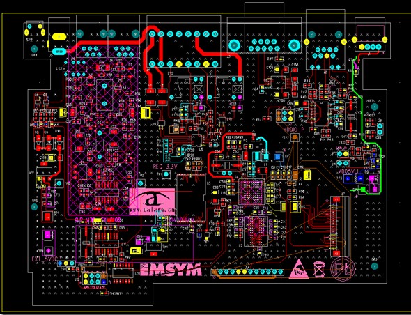

问题1:对板子进行大面积覆铜操作之后,通常覆铜边框被切割得支离破碎;如果想更改铺铜边框,必须先删除所有的碎铜,再删除覆铜边框。其中,删除碎铜时需要小心翼翼,总是担心会删除其它形状(例如:禁止区、贴铜等)
例如:图1中所示的板子中,我们必须非常小心的删除所有的碎铜,又不能破坏禁止区、贴铜区等形状,才会出现覆铜边框(如图2所示)

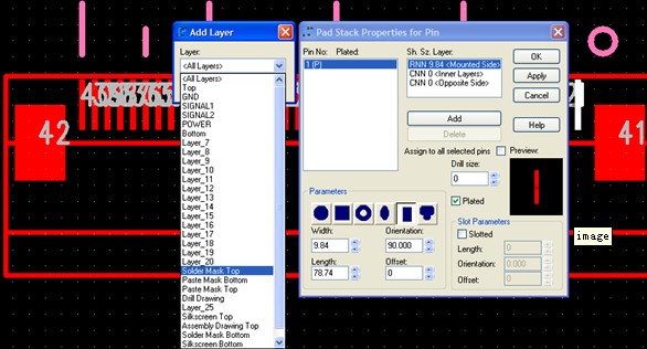

问题2:默认的阻焊盘会比正常焊盘大10mil,如图3所示:
图3

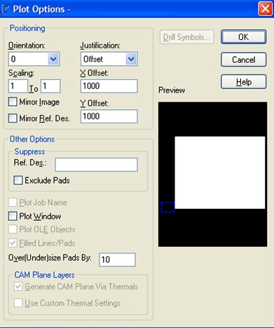

但是碰到图4这种器件,阻焊盘就会连在一起,从而导致绿油层变成图5中的样子。很显然,如果绿油层做成图5这种形状会导致相邻的焊盘短路,因为相邻的焊盘之间并没有填充阻焊绿油
图4

问题一:
介绍一个快捷键:PO,针对图1所示的图形,只要键入无模命令PO,就会显示出覆铜边框了,So easy…

当时我们是怎么解决这个问题的呢?如图6所示,我们重新定义了每个焊盘的阻焊层,将阻焊盘的size设置得实际焊盘的size小一圈,这样top层焊盘的大小没有变,同时阻焊层的阻焊盘也不会连在一起
图6

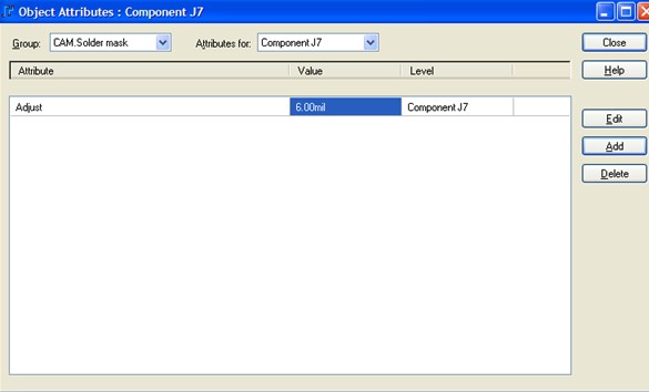

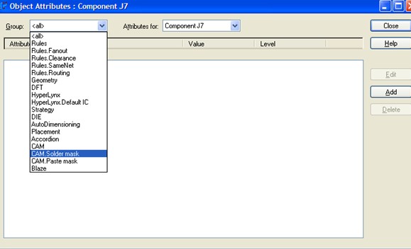

然而,事实上PowerPCB的游戏规则不是这样的,更正规的方式如下:如图7所示,直接在图纸上修改相应器件的属性,新增CAM.Solder.Mask规则,将规则设置成如图8所示的形式
图7
图8
这样,其它器件的阻焊盘oversize仍然是10,但是J7这个器件的oversize是6
