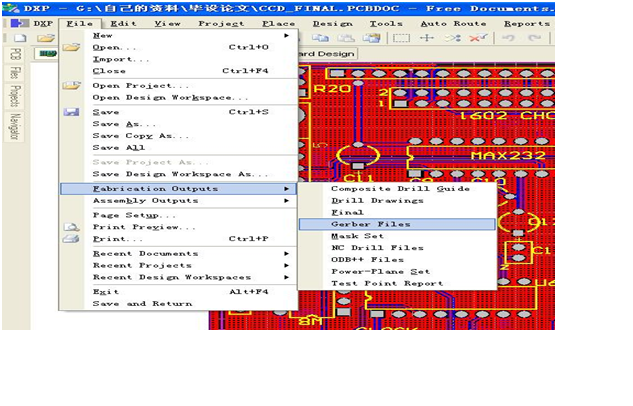

1)前提是PCB已经画好,进入导Gerber文件的菜单:File-Fabrication Outputs-Gerber Files

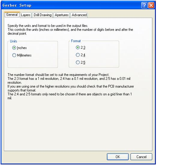

2 单位和精度设置:
一般里面,单位选择英寸,格式选择2:5 ,这个尺寸精度比较高,当然,也要先和制板加工厂协商确定精度。

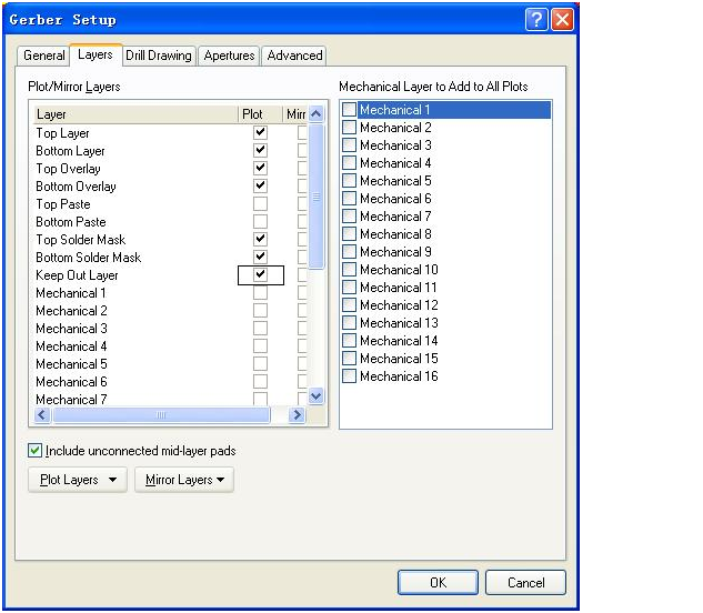

3) 选择导出的层:

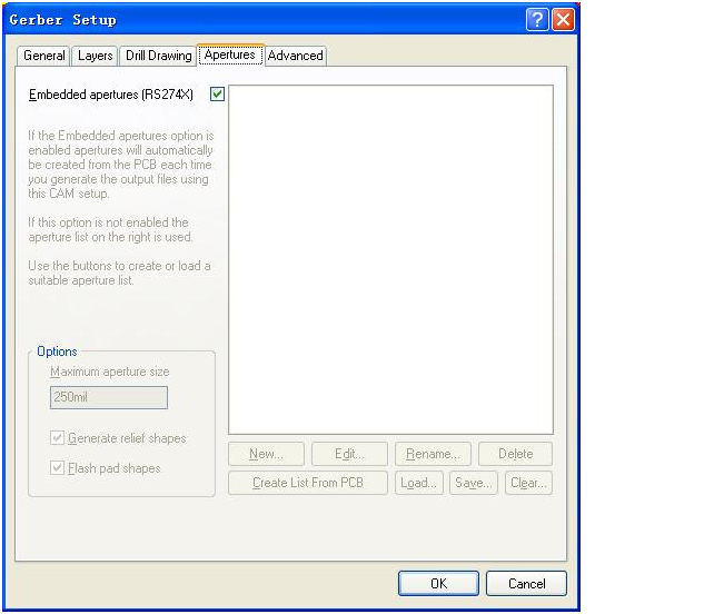

(4)“Apertures”里面,选中“Embedded apertures(RS274X) ”(在方格里打勾)
5)最后点击“OK“即可生成所需要的Gerber文件。
