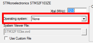

图为在MDK中选择操作系统的地方。

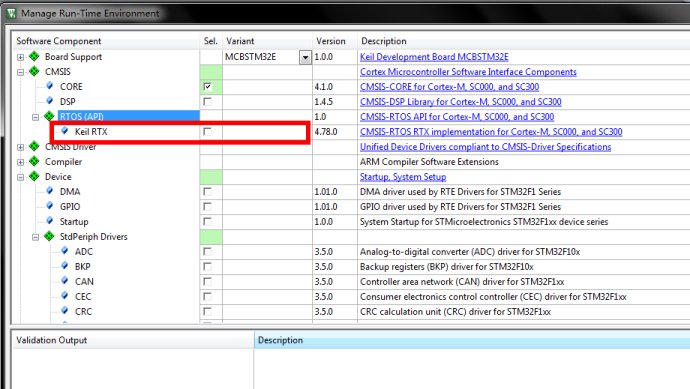

在MDK中使用RTOS是一件相当的愉快并且简单的过程。尤其是在MDK5中,在这里所有的操作都可以有图形化的操作。而操作上也是非常的方便的,只要像往常新建一个工程那样,只不过在选择外设之类的东西的时候要记得把RTx点选了就OK了。
图中红色的部分是需要点选的。
如此这样,就相当于告诉了MDK你要在这个工程中使用RTOS了。
