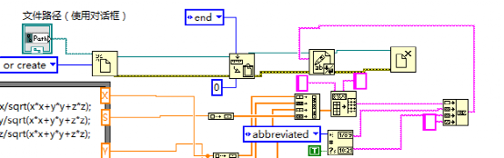

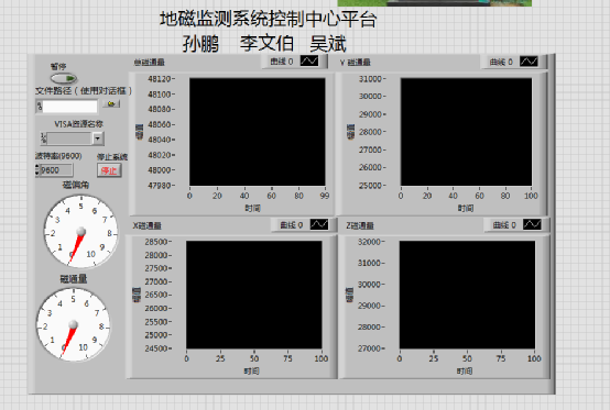

2上位机部分
2.1串口配置:配置串口文件写入区域和波特率。
2.2数据采集开始:用一个条件语句表示是否启动串口发送程序,既数据采集是否开始。
2.3启动开关:启动是否接受串口的数据

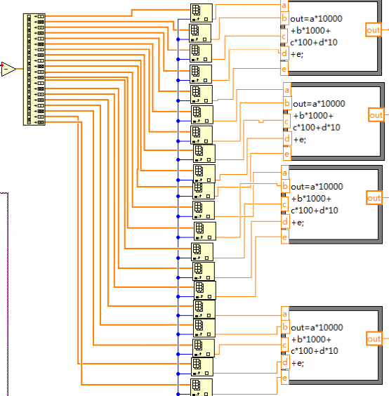

2.4包头包尾判断:只有LabVIEW检测到包头包尾才处理数据,否则丢失数据
2.45提取串口信息:将下位机发送的数据经过处理得到地磁总场F,分量(X、Y、Z)数据。
2.6数据处理:运用数学公式,将得到的数据整理加工,得到实际需要的地磁要素(总场、分量、磁偏角和磁倾角)。
2.7数据显示:将处理后的数据格式化后放入虚拟式示波器显示。
2.8数据储存:将得到的地磁要素(总场、分量、磁偏角和磁倾角)和当前时间储存在txt文件中。
2.9前面板
收藏收藏1 分享淘帖 顶顶 踩踩
