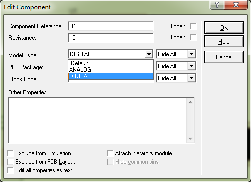

使用PROTEUS仿真时,经常会遇到simulation is not running in real time due to excessive CPU load问题。现象为仿真速度变慢,提示如下图,很是令人烦燥。
网上找到一个办法,把元件的Model Type的属性从ANALOG改为DIGITAL就好了。
亲测有效
