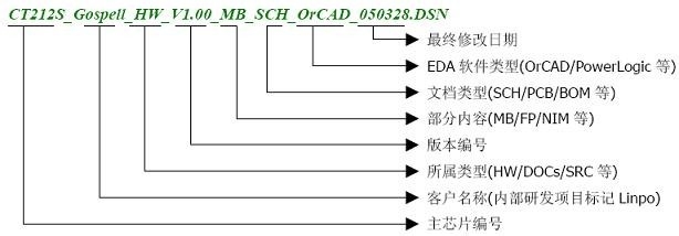

  一、文件建立
        1、原理图命名参考文档命名规范,示意如下:
