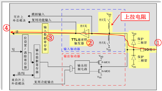

上拉输入模式:
和浮空很相似,唯一不同地方在于,上拉的开关被打开(该上拉电阻大约在30~50K),若IO口处于悬空状态,会有上拉电阻拉高。即默认电平为高电平。

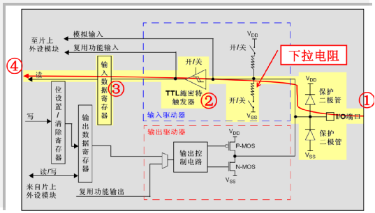

下拉输入模式:
和上拉输入模式很相似,唯一不同的地方在于下拉的开关被打开,IO口悬空时默认电平为低电平。

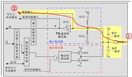

模拟输入模式:
接入到IO口的不是电平状态,而是电压,3V、2V这些,上下拉被关闭、TTL施密特触发器被关闭,加在IO口的电压直接到模拟输入。当IO口被用作ADC采样时就是这种解构,当使用ADC外设时,必须设置为模拟输入模式。

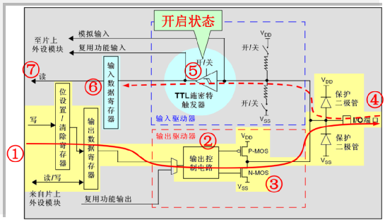

普通推挽输出模式:
往寄存器写 1 ,通过输出控制电路,P-MOS管导通,N-MOS管关闭,IO口即为高电平。往寄存器写 0 ,通过输出控制电路,P-MOS管关闭,N-MOS管导通,IO口即为低电平。两个管子轮流导通,一个负责灌电流、一个负责拉电流,使其负载能力和开关速度都比普通的方式有很大的提升,推挽输出的低电平为0V,高电平为 3.3 V。
无论何时,CPU 都可以通过输入驱动器读取该IO口的实际电平值。
普通开漏输出模式
该模式下,P-MOS管不起作用,往寄存器写0,通过输出控制电路,则使N-MOS管导通,使输出接地,IO口即为低电平。往寄存器写1,N-MOS管截至,此时IO口即不是高电平也不是低电平,为高阻态,即无法直接输出高电平,使用时必须在外部接上一个上拉电阻,当输出为高阻态时由上拉将该IO口拉高,一般用于电平不匹配的情况下,如需要输出5V高电平,就需要加上拉电阻,电源为5V,当输出为高阻态时,由上拉电阻和电源向外输出5V电平。
注意,此模式具有“线与”特性,即很多个开漏模式引脚连在一起时,只有当所有引脚都输出高阻态(即1),才会被外部上拉电阻拉高提供电平,此时电平的电压为外部上拉电阻所接电源的电压,若其中一个引脚为低电平,那线路就相当于短接到地,使得整条线路为低电平(0V)。
上拉电阻的阻值决定了逻辑电平转换的沿的速度,阻值越大,速度越低功耗越小。
只有在写1时,才可以通过输入驱动器读取该IO口的实际电平值,利用此原理,适合模拟I2C,接上拉电阻,就能够正确输出0和1,读值时先GPIO_SetBits(GPIOB, GPIO_Pin_0) 拉高,然后使用GPIO_ReadInputDataBit(GPIOB, GPIO_Pin_0)读IO的值。

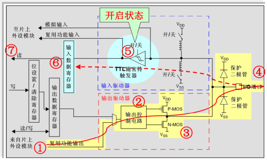

复用推挽输出模式
复用推挽输出模式和普通推挽输出模式基本是一样,只是一个是由片上外设控制,一个是由CPU控制。
复用开漏输出模式
复用开漏输出模式和普通开漏输出模式基本是一样,只是一个是由片上外设控制,一个是由CPU控制。
复用模式是根据GPIO的复用功能来选择的,如GPIO的引脚作用串口TX,则采用复用推挽输出模式,如果是I2C、SMBUS这些线与功能的复用场合则采用复用开漏输出模式。
