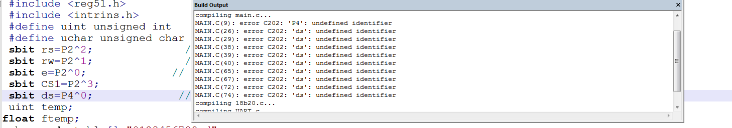

利用18b20的DQ接到stc12c5a60s2的p4.0口,但是编译时总是这样的错误,谁能帮忙说下什么问题,谢谢
编译总会出现这样的错误
编译总会出现这样的错误

因为reg51.h 中没有定义P4^0;你可以看看stc12c5a60s2.h

还是不行,我在创建工程时,选择的是89c52。你能帮我再想想吧,谢谢

#ifndef __STC12C5A60S2_H_
#define __STC12C5A60S2_H_

sfr P4   = 0xC0; //8 bitPort4          P4.7  P4.6  P4.5  P4.4  P4.3  P4.2  P4.1  P4.0       1111,1111
sbit P40 = P4^0;

ID:79908 发表于 2015-10-16 13:50 | 只看该作者
方法1(推荐):
#include “stc12c5a60s2.h”使用它必须要把.h 文件放到工程目录或者设置include paths。关于stc12c5A60s2.h 自己建一个.h文件 把上面内容复制保存即可。
方法2:
sfr P4 = 0xc0;
DS = P4^0;
ID:79908 发表于 2015-10-16 13:57 | 只看该作者
89C52 P4口地址为0xe8。
sfr P4 = 0xe8;
sbit DS = P4^1;
ID:90092 发表于 2015-10-16 14:01 | 只看该作者
电子爱好者life 发表于 2015-10-16 13:57
89C52 P4口地址为0xe8。
sfr P4 = 0xe8;
DS = P4^1;
加上sfr P4 = 0xe8;就好了,真的谢谢你。
