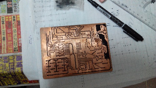

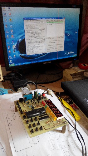

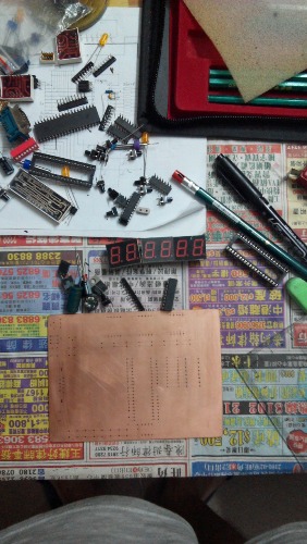

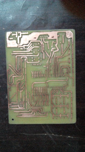

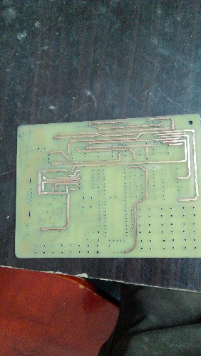

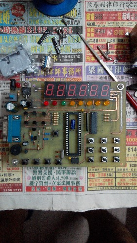

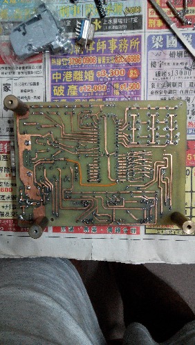

看了2个月的单片机知识,也学别人做做实验板。
1,画原理图
2,开料,定位,钻孔
3,布线(由于手画,有点难,只好省掉部分功能)
4,蚀刻,安装元件
5,调试,成功

ID:63484 发表于 2015-10-16 20:27 | 只看该作者
厉害,手画PCB还是有一些难度的
ID:79544 发表于 2015-10-19 16:45 | 只看该作者
好厉害啊,值得学习,张见识啦。
ID:98715 发表于 2015-12-27 10:33 | 只看该作者
手工绘制,灰常厉害,顶一哈
ID:99525 发表于 2015-12-28 10:10 | 只看该作者
手工不错,自己做印制板可以用激光打印,热转移的方法
ID:101164 发表于 2016-1-6 03:49 | 只看该作者
厉害吖,唯一美中不足的地方是单片机的底座,换成那带锁的更好,这样就不会弄伤单片机了。
