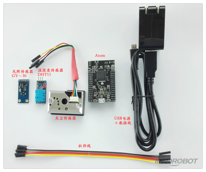

2.实例所需器材
序号
器材名称
数量
1
IntoRobot Atom核心板
1
2
温湿度传感器DHT11
1
3
光照传感器GY-30
1
4
灰尘传感器GP2Y10
1
5
USB电源
1
6
USB数据线
1
7
杜邦线
若干
8
Atom Shield扩展板
可选

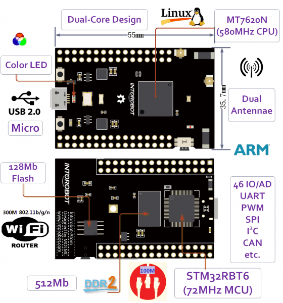

       IntoRobot Atom核心板是由IntoRobot团队研发和生产的一款小尺寸、双CPU设计、软硬件开源、代码完美兼容Arduino和STM32系列的开发板。它功能强大操作简单友好。STM32F103RBT6(主频:72MHz)和MT7620N(主频:580MHz)的双CPU设计,不仅提供了丰富的接口(46个数字或模拟口,UARTs,SPI,I2C,PWM,CAN,USB,网口),还搭载了强大的OpenWrt系统(开源Linux系统,具备丰富的开源应用)。Atom、IntoRobot App与IntoRobot云端服务形成一套完整的网络控制系统。如图1:

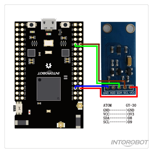

       将光照传感器GY-30相应管脚按照如下方式接入Atom核心板:
GY-30
Atom
管脚说明
VCC
3V3
电源
GND
GND
SDA
D8
IIC总线数据
SCL
D9
IIC总线时钟
       如图4:

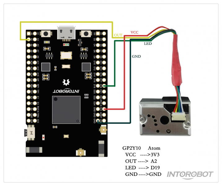

       将灰尘传感器GP2Y10按照如下对应管脚接入Atom核心板,接线如下:
GP2Y10
Atom
管脚说明
VCC红
3V3
电源
GND黑
GND
LED绿
D19
LED
OUT黄
A2
数据传输
       如图:

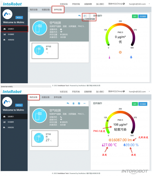

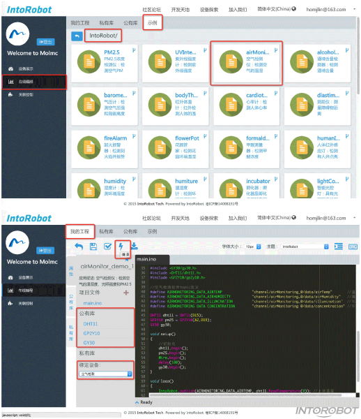

4.Atom软件配置
       Atom软件代码完全兼容Arduino,有Arduino基础的可以很快上手。

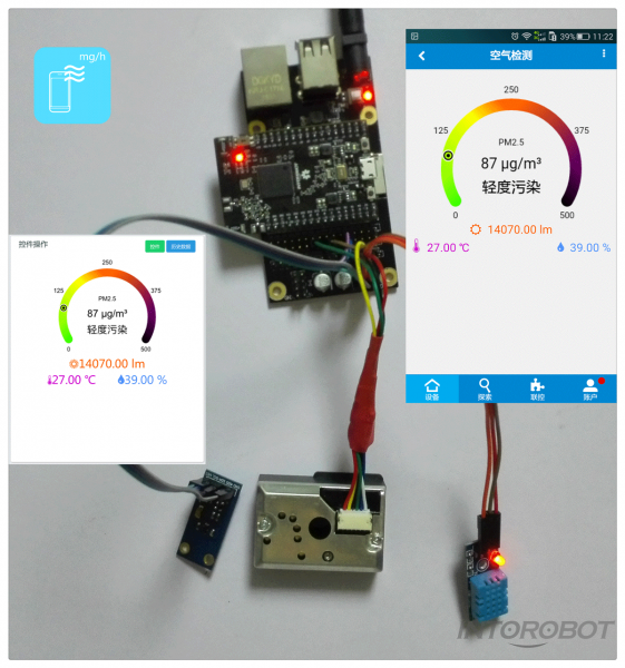

       1.    下载手机APP(可通过扫描二维码,如图3.4,目前暂只提供Android版本APP),免费注册IntoRobot云平台账号。
图6
       2.    通过手机APP将Atom核心板完成配置,绑定至登录账户,并成功连接至IntoRobot云平台(配置方式详见IntoRobot开发天地)。
       Atom核心板对应软件的编写、烧录有两种方式:
       方式一:IntoRobot云平已经新建好了对应的参考设备,包括完成了对应的代码,绑定的了相应的控件,可以一键拷贝并且完成软件的烧录。使设备立即可以投入使用。
图7

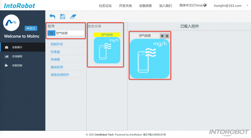

       方式二:
       1.  手工编辑控件,将空气检测的控件添加至已配置完成的我的设备。
图8
       2.  使用“在线编程”功能,在线编辑代码、编译、烧录,也可通过已经存在的示例,直接拷贝至“我的工程”后完成烧录。
图9
5.运行演示
图10

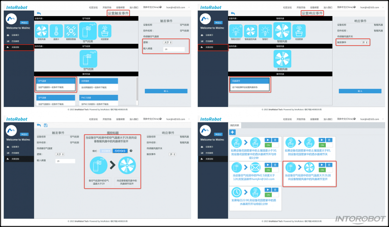

6.关联控制
       IntoRobot云平台为客户提供简单便捷的图形化关联控制功能。通过图形化界面的图标拖拽,无需编程或复杂的操作,您就可以根据各种条件让系统智能化。例如:检测到室温大于29度时,自动打开风扇,如图:
图11

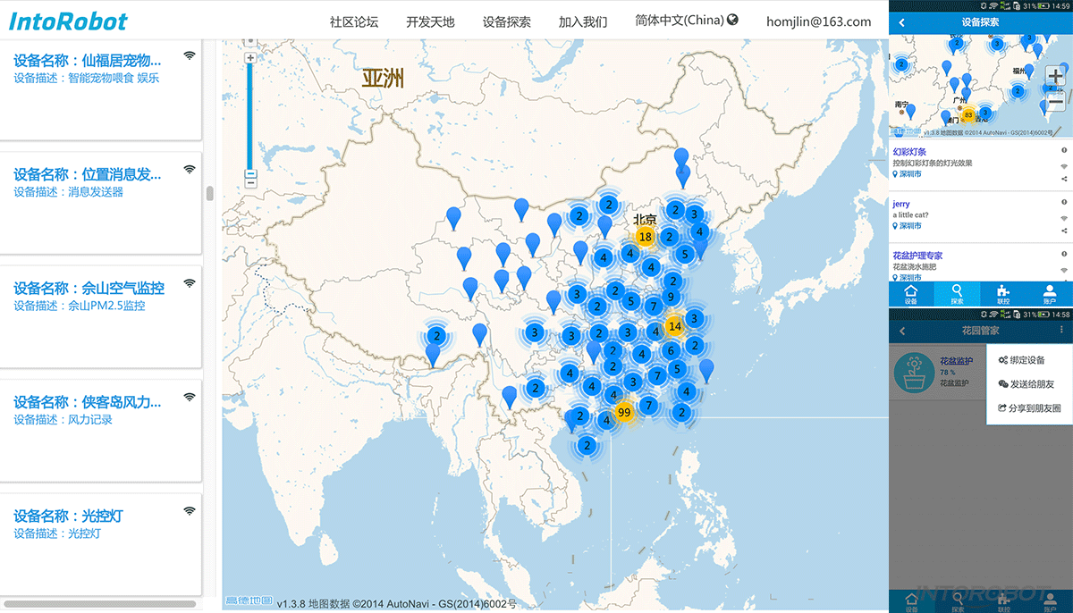

7.设备探索/分享
       IntoRobot云平台在全球范围内提供庞大的在线共享设备,您可以通过平台将您的创作作品分享给大家,同时还可以关注、查看、体验别人的创作作品。还可以支持微信分享,方便快捷的将自己的设备分享给微信好友或者分享到朋友圈。分享状态可以设置为只读或者可控,也可以随时取消分享。
图12
