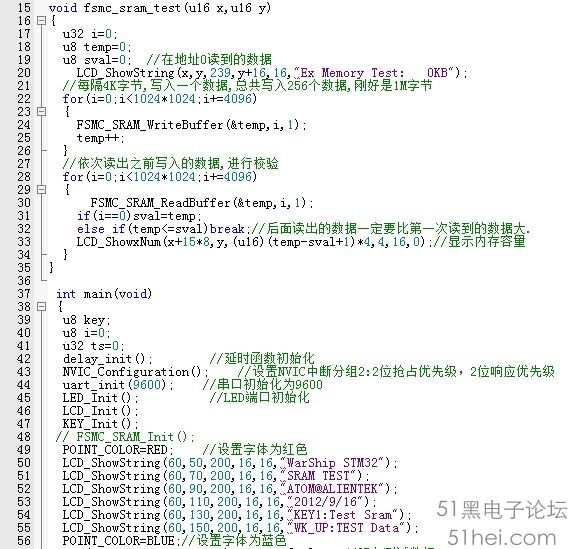

前几天看到论坛有人在问这个问题,我特意去做了这个实验,这样用外部SRAM就跟用内部SRAM一样,不用自己去申请内存,也不用考虑什么内存地址,一切让编译器自己去解决。
       废话不多说,我直接拿原子哥的战舰开发板库函数版的外部SRAM实验来修改。在库函数的system_stm32f10x.c这个初始化文件当中其实就已经有外部SRAM的初始化,我们只要增加“#defineDATA_IN_ExtSRAM 1”这句宏定义
        #if defined (STM32F10X_HD) || (defined STM32F10X_XL)|| (defined STM32F10X_HD_VL)
        #define DATA_IN_ExtSRAM 1
        #endif
       再编译的时候就会把外部SRAM的初始化编译进去,初始化的代码大家可以去看文件中的voidSystemInit_ExtMemCtl(void) 这个函数。然后我们在工程设置那里把外部SRAM地址增加进去,如下图
       修改启动文件中的中的第39行,把__initial_sp修改成 __initial_sp  EQU 0x20000000+ Stack_Size
       然后我们把Main中的testsram中的地址去掉,让编译器自己去指定地址
       再把原子哥的外部SRAM的初始化注释掉,因为前面已经在System_init已经初始化了。其实这里我们可以把原子的SRAM.c文件去掉不用它了,我这里没去掉,其实只是为了能正常调用fsmc_sram_test()来测试实验结果
       到这里我们可以编译了,下载到开发板,我们就可以看到实验结果
