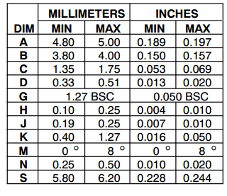

我们把上图中的表格放大看一下,如下图:
图中,MILLIMETERS就是毫米,INCHES就是英尺,MIN是最小值,MAX是最大值,之所有最大最小值,是因为生产工艺肯定会有公差的存在。如果厂家没有给出建议的封装尺寸图,我们就需要看上这个图画,我们取最大值和最小值之间的一个数就可以,一般取平均值。
